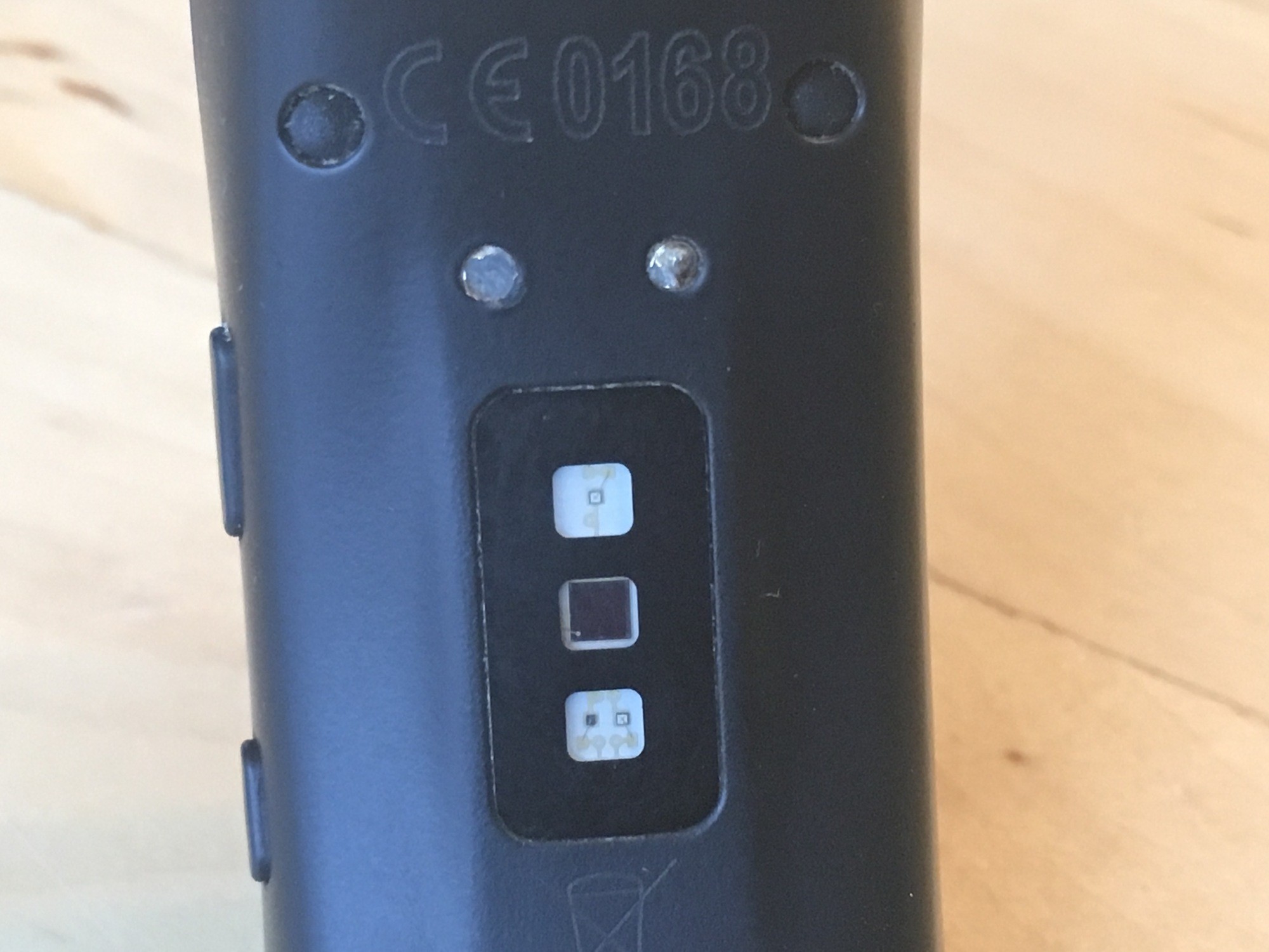

Hallo, ich habe das Problem das die Ladekontakte auf der Rückseite sich auflösen, der eine ist kaum noch sichtbar und bekommt kaum noch Kontakt.
Hat sonst noch einer dieses Problem, die Uhr ist ca 1,5 Jahre alt.

Kannst du davon ein Foto machen und hier hochladen?
Ich hatte vermutlich den gleichen Defekt bei meiner Samsung Gear 2. Einer der Kontakte sah aus als wäre er durchstochen.

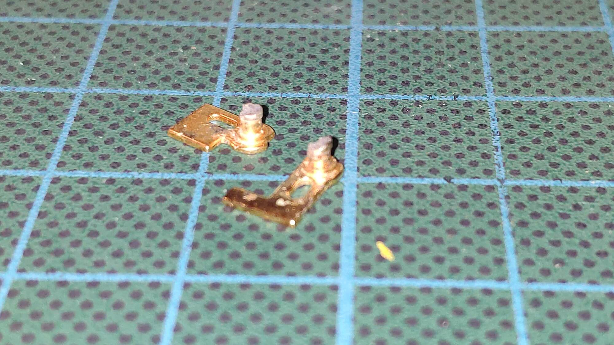

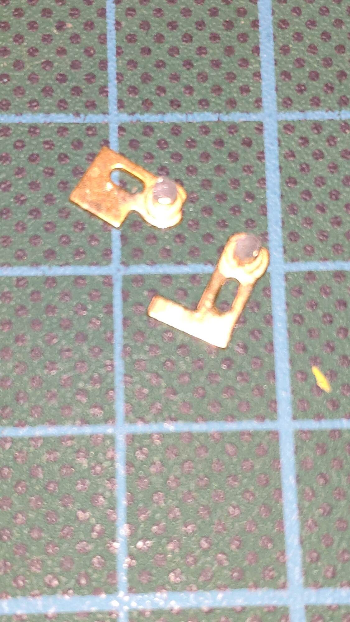

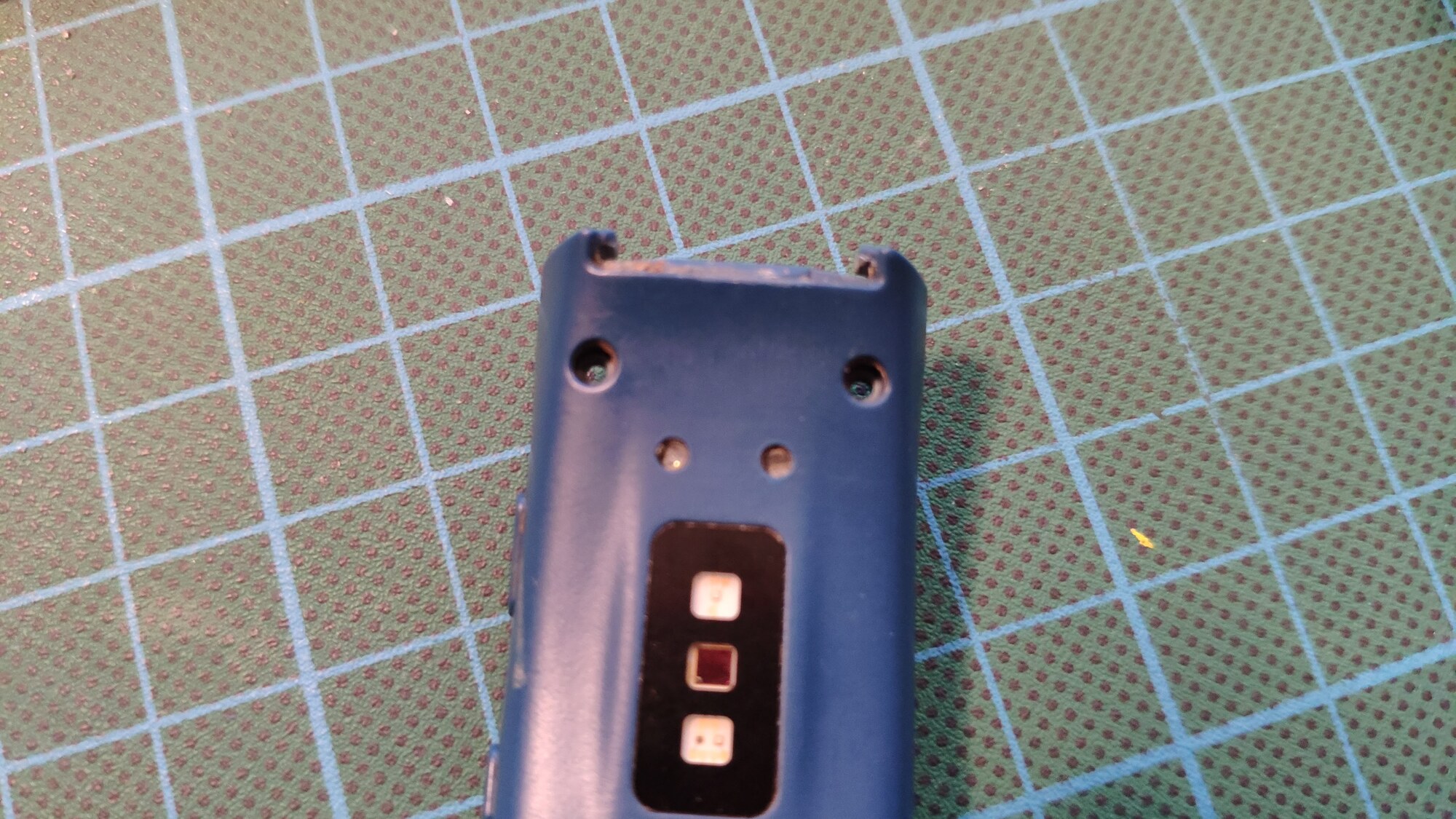

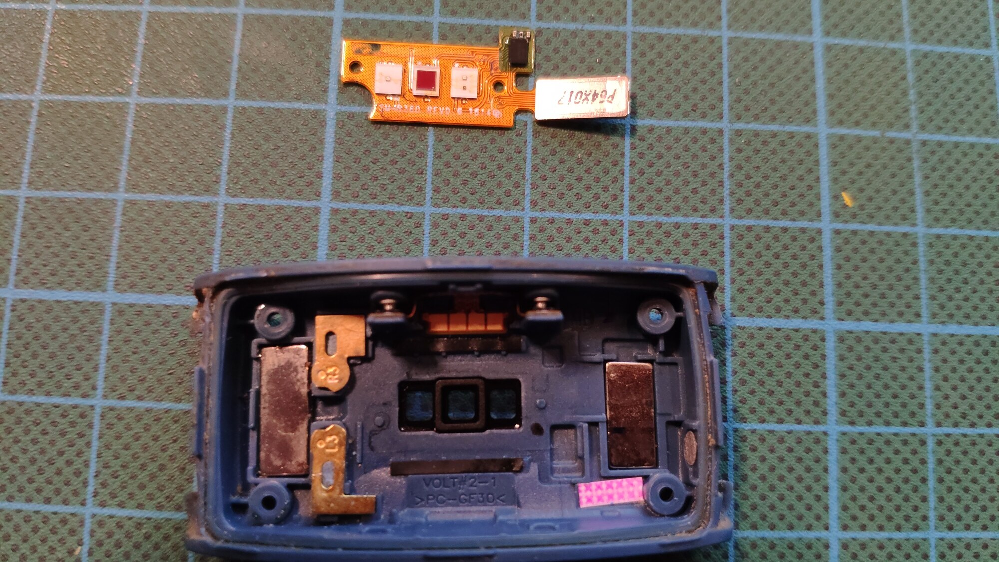

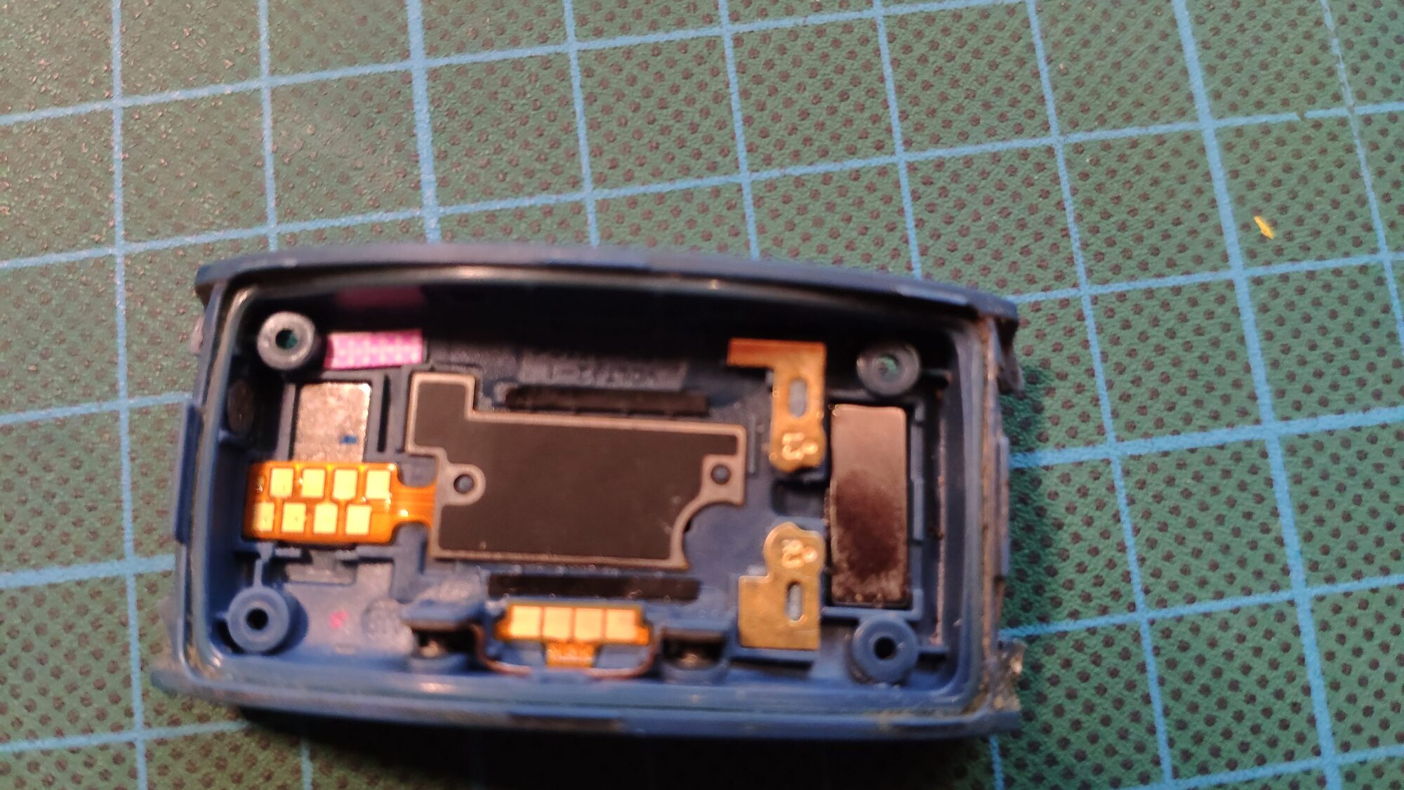

Ich habe das Ganze mal zerlegt und muss schon sagen, man muss sich wundern was hier für eine miserable Verarbeitung ans Tageslicht kommt. Wenn man denkt das es sich bei den Kontakten um Metallkontakte handelt, denkste Puppe. Diese winzigen Kontakte sind nicht einmal massiv ausgeführt, es ist nur vergoldet und kein massives Metall. Innen befindet sich irgend ein Trägermaterial, ich nehme an Kunststoff. Durch den Körperschweiß und evtl. Staubpartikel löst sich die Vergoldung, das Metall darunter hat dem agressiven Salzwasser auch nichts mehr entgegen zu setzen. Und am Schluß ist der Deckel dann weg, man kann die Uhr nicht mehr aufladen, weil der Kontakt weggeätzt ist und Kunstoff nicht leitet. Wäre der Kantakt wenigstens massiv aus Metall, aber das scheint auch wieder einmal der Kostenersparnis zu Opfer gefallen zu sein. Ich habe Fotos von den Kontakten gemacht und bin entsetzt von der schlechten Verarbeitung. Ich werde die Bilder heute abend hochladen. Man kann als einzige Reparatur den kompletten Gehäuserahmen austauschen, Ersatzteile gibt es bei Ebay, Zerlegung der Gearfit2 wird auf Youtube gezeigt. Kosten für das Ganze circa 31 englische Pfund. Wenn es die Kontakte einzeln geben würde wären wir bei 20 Cent.

Unterteil komplett
Unterteil ohne Sensorik
oxidierte Kontakte
Innen nicht massive Billigkontakte
Müll der zu solchen Schrott führt
