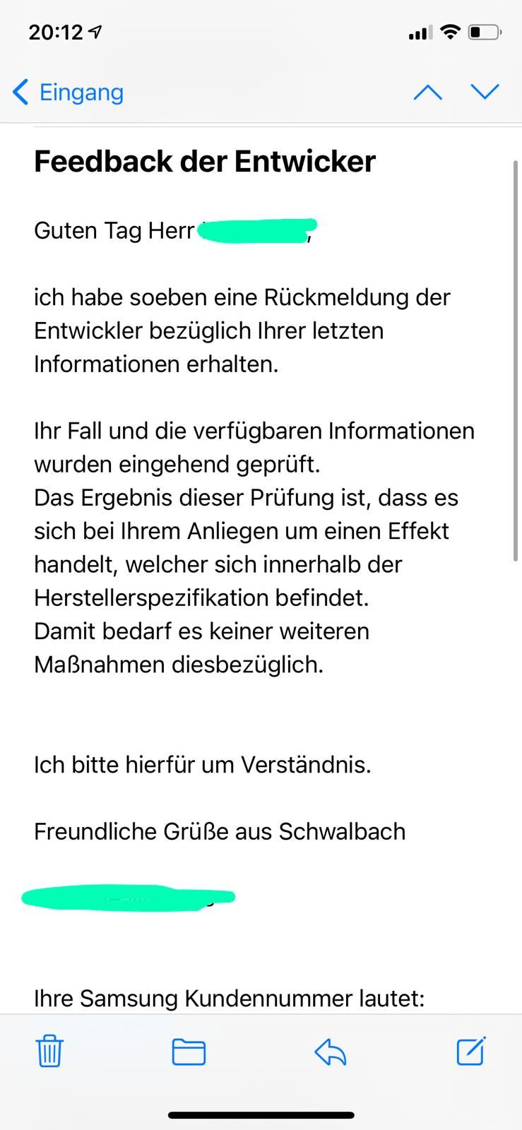

Hiermit eine kurze Info an alle die von dem Dimming Bug betroffen sind: Samsung deklariert den Dimming Bug als Feature des Fernsehgeräts, und wird ihn demzufolge auch nicht Reparieren oder per Update beheben.
Zusätzlich zu den ganzen anderen sperenzchen die das Gerät so macht und hat, rate ich dringend vom Kauf der QLED Fernseher von Samsung ab.
Samsung ist zur "einmal und nie wieder" Marke geworden.
Thread kann geschlossen werden...

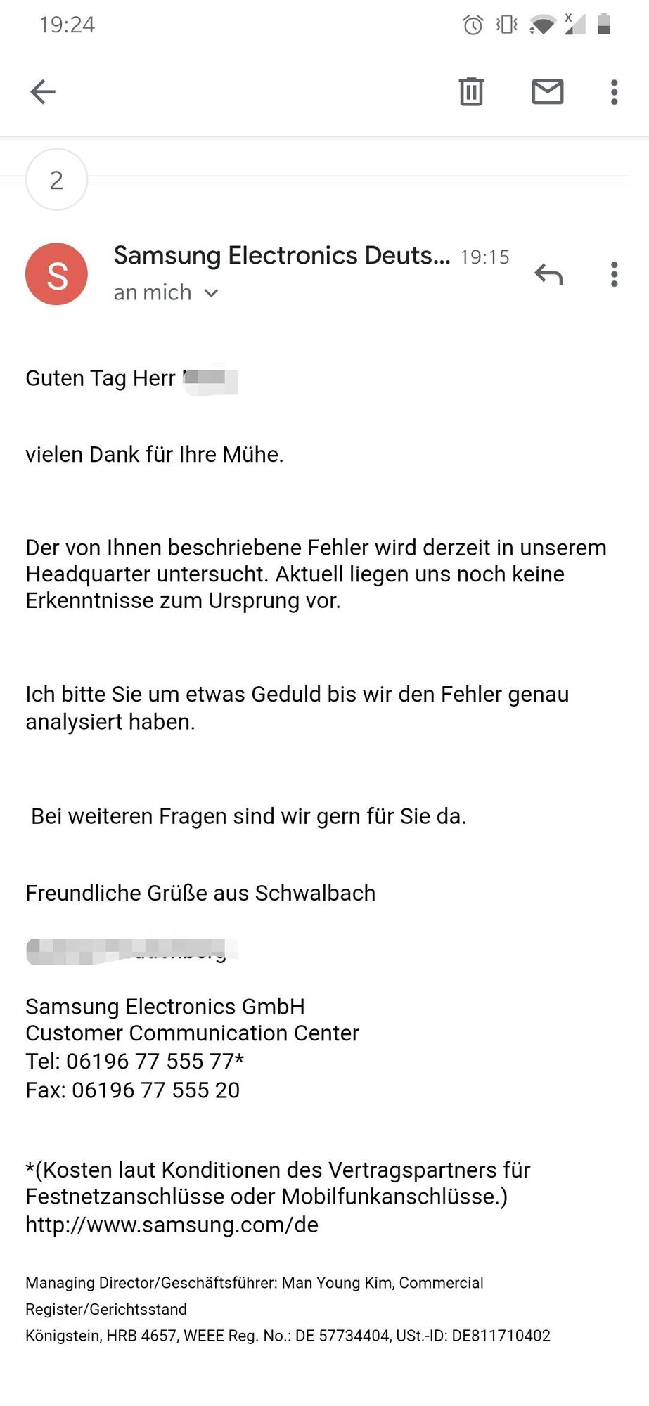

Hab eine Email bekommen.
Anscheinend arbeiten sie an dem Problem.
Hoffe ich zumindest.
Hi L: @Xxspawnxx , ja ich habe fast die gleiche E-Mail bekommen. Mal sehen was sich da tut *:smiling-face:

Hi Alwin,
ja habe ich, Samsung ist sich der Problematik bewusst und man wird mich auf dem laufenden halten. Die Entwicklerabteilung arbeitet an einem Fix, ein Termin für diesen wurde aber noch nicht genannt.
Ich hoffe bald *:smiling-face:
