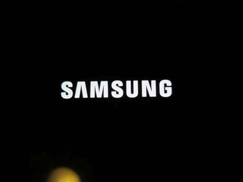

habe bei meinem Samsung Tab S T-705 einen Hänger drin der mit dem Samsung LOGO endet, auch nach Tagen der Wartezeit.

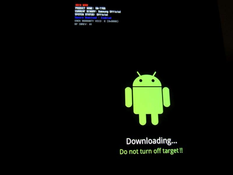

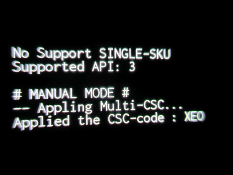

Es fing so an, dass die Batterie ziemlich alt und nicht lange gehalten hat, deshalb lief ab da das Tab im Sparmodus und wenn unter ca. 15 % Akku ging der mit einem flackern am Bildschirm aus. Wenn ich den wieder an dass Netzteil gehängt habe bootete er hoch blieb beim Samsung Logo für Max halbe stunde stechen und startete alles als ob nichts wäre wieder. Deshalb hatte ich den meistens an dem Ladegerät bis die neue Batterie zugestellt wird. Leider habe ich, dass anschließen an, dass Ladegerät zu spät gemacht (Akku unter 15 %) wie gewohnt ging der aus, ich schließ ihn an, dass Netzteil an und ab da hängt der auf dem Samsung Logo und es geht nicht weiter. Mittlerweile neue Batterie verbaut, hängt immer noch an der besagten stelle. Ich poste noch zwei Scrennmodis mit untermenü in die ich reinkomme mit diversen Tastenkombinationen (leider aber nicht die wo man Neubooten kann oder Reparieren).

hängt
auswahhl 1-1
auswahl 1
auswahl 2-2
auswahl 2

Hast du schon Recovery versucht? Schließe dein Tablet an einem Computer oder Fernseher an, schalte das Gerät vollständig aus, halte die Power- und Lautertaste gedrückt bis ein Menü kommt. Du navigierst zu "Repair Apps" oder "Wipe Cache Partition". Nicht "Wipe Data" wählen, das löscht all deine Daten. Danach wählst du die oberste Option, um dein Gerät anzuschalten.
Lautertaste nach oben navigieren, leiser nach unten, und Power =bestätigen

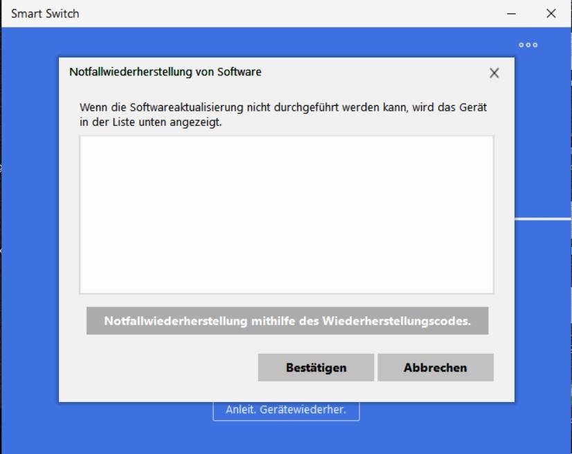

Ich vermute einmal das Du das über Smart Switch am PC oder Laptop reaktivieren müsstest. Probiere das doch bitte einmal aus.
Komme in kein Menü außer denen die ich als Bilder gepostet habe.
Smart Switch verbindet sich leider nicht mit dem Tab. Komischerweise wird der in dem Gerätemanager angezeigt!
