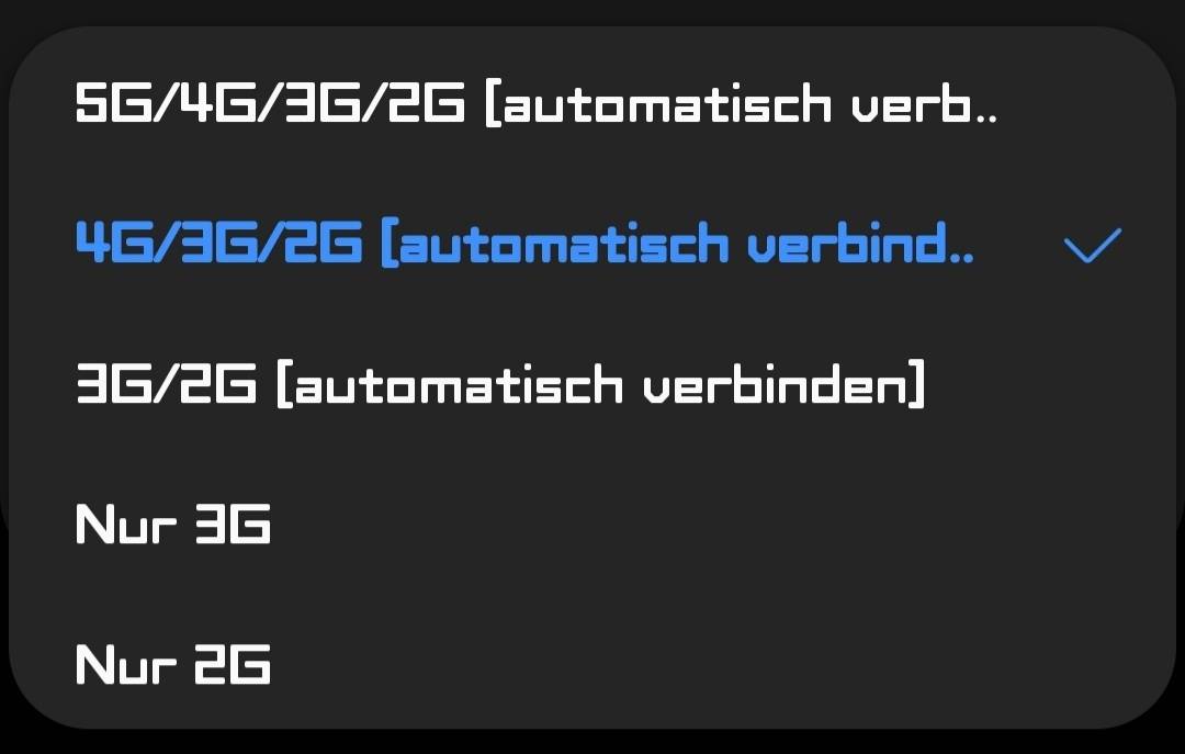

Eine Frage habe ich noch. Bei Verbindungen unter Mobile Netzwerke und Netzmodus steht da euer Gerät bei 5G oder 4G? Wenn ihr kein 5G nutzt oder im Tarif dabei habt würde ich das auch mal umstellen.
Siehe Screenshot
