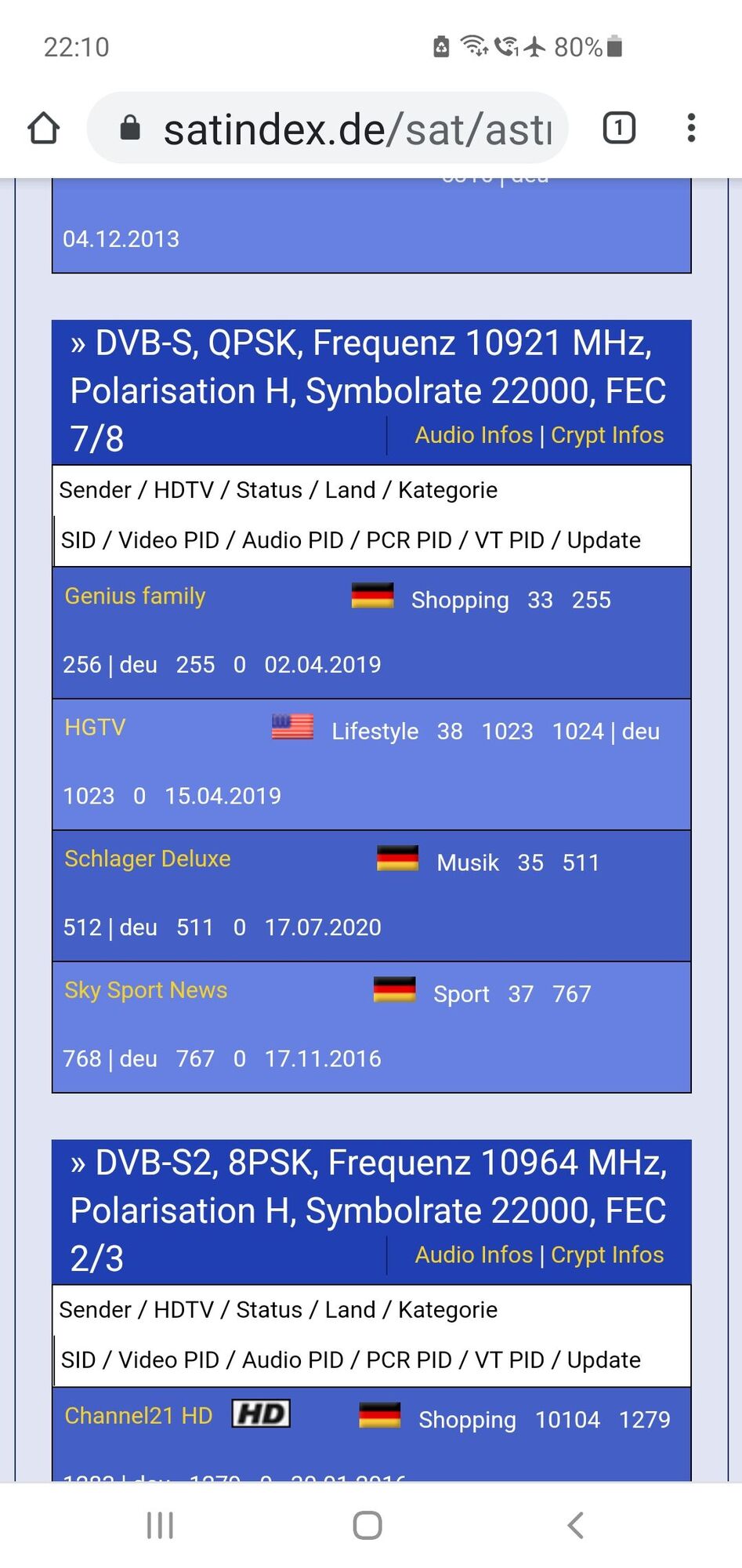

    Dort kann ich nur Transponder 10920(H/L)22000 wählen.
    Er hat wohl nochmal 10 Sender gefunden, aber welche?
    Ich geh mal durch die Liste.
    Die Daten wie Transponder und Transponder ID kann man ja sicher nicht manuell angeben.
    - bitte - deine Suche sollte so passen - 10920/10921 kein Thema, neue Sender werden meist ganz hinten eingereiht

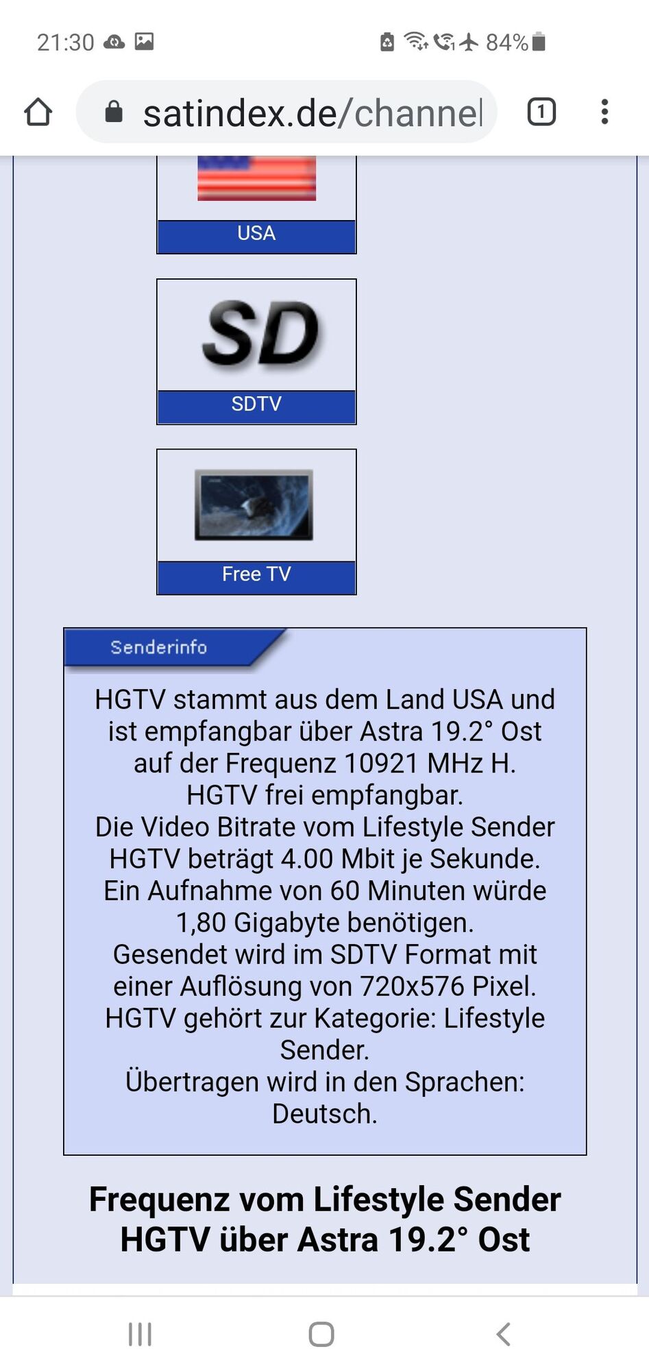

    hab mir gerade nochmal deine Beiträge durchgelesen und genau da viel mir auch auf dass es HGTV eh nur in SD gibt.
    Jedenfalls bei mir. Sorry, wenn ich dass im Vorfeld nicht klargestellt habe. Vielleicht findet sich ja ein Sat. Kunde der mal bei sich gucken kann.

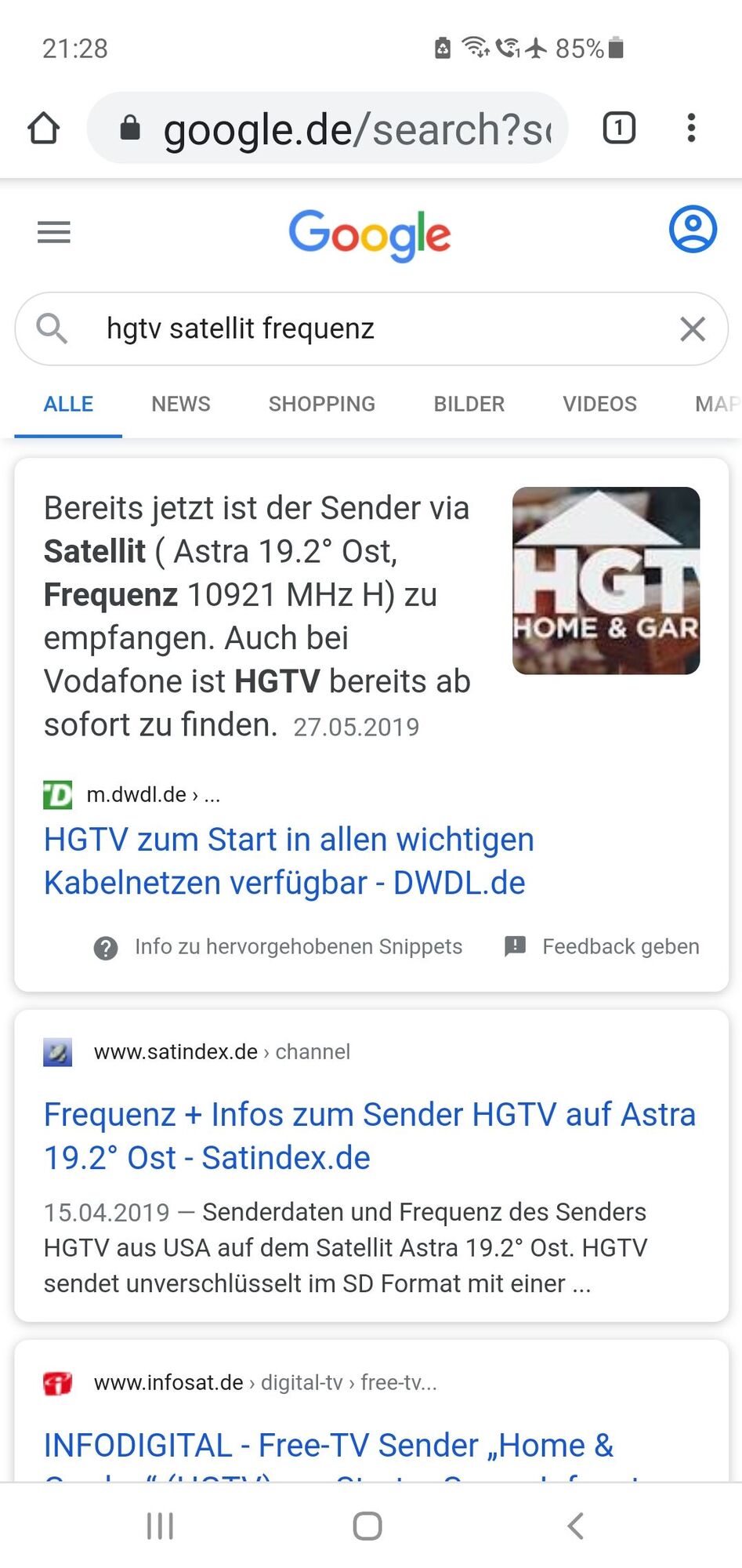

    Ja, ich habe es gerade recherchiert. HD gibt es via SAT noch gar nicht. Daher ist HGTV nur auf der genannten Frequenz in SD zu empfangen. Logo, dass er dann nicht nochmal gefunden wird. - Genau, wenn jemand anderer via SAT einen EPG hat, liegt's eher am Gerät. Ansonsten ist es ein senderseitiges Manko, ggf. nur aktuell. - Und: HD+ hat damit NICHTS zu tun!

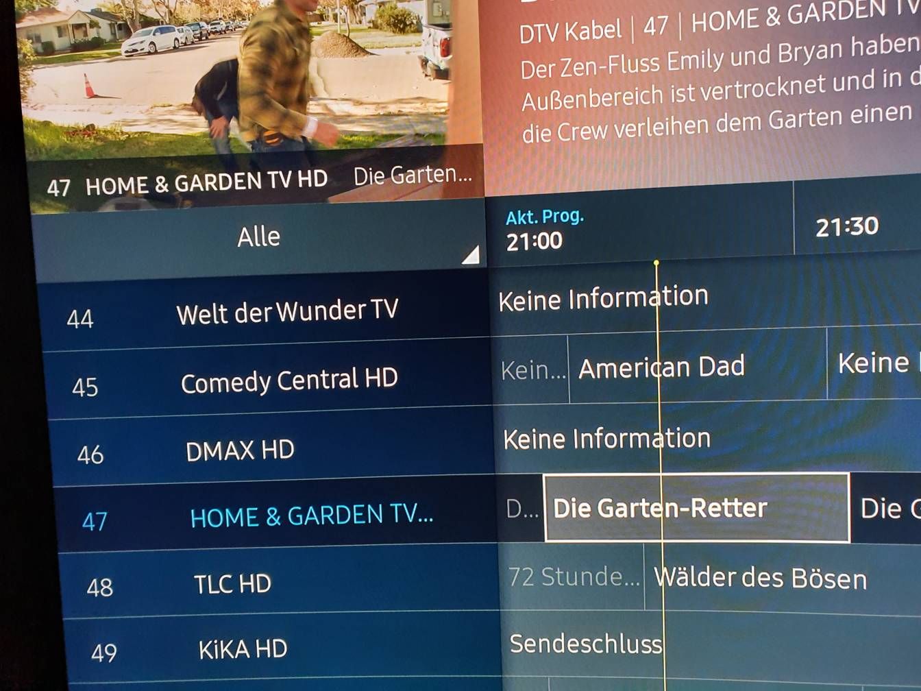

    Bei meinem Sony, der mir letzte Woche verreckt ist ging das bis zum letzten Tag.
    Beim Pana meines Sohnes wird es auch angezeigt. Vielleicht hat ja auch Samsung einen Tipp...

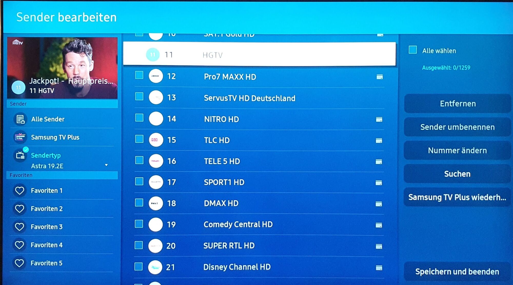

    Ich habe heute mal zum Test eine Aufnahme dieses Senders gestartet, und was soll ich sagen, in der Aufnahme steht die "Sendungsinfo". Höhh?
    Und dann habe ich mir noch mal die Senderliste angeguckt, in der man die Sender sortieren kann.
    Ohne Worte! Dort sieht man die Info auch! (Vorschaubild links oben)
    Vielleicht kann das hier mal ein Samsungmoderator an die Technik weiter leiten.
