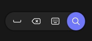

Hallo, ich hatte heute ein System-update. Jetzt ist meine Tastatur klein. Die Standard Tastatur habe ich ausgewählt, aber es bleibt ohne Wirkung.Jedes Mal, wenn ich etwas schreiben will und in das Feld Klicke, kommt ein kleiner Balken u.a. mit einem Tastaturzeichen.Klicke ich da drauf, erscheint eine verkleinerte schwebende Tastatur.Habe das Tablet schon mehrfach neu gestartet.

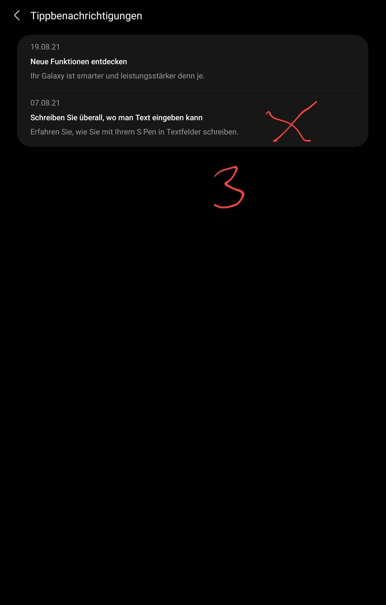

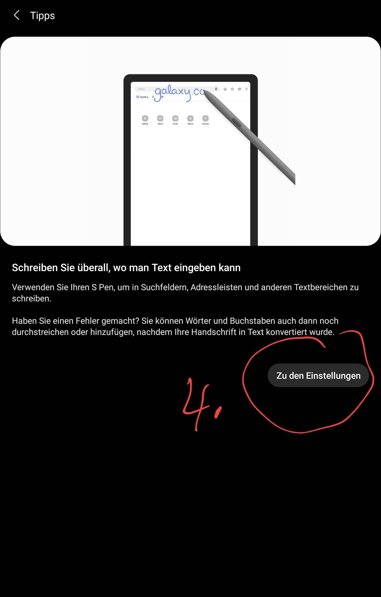

Kann man auch ausschalten

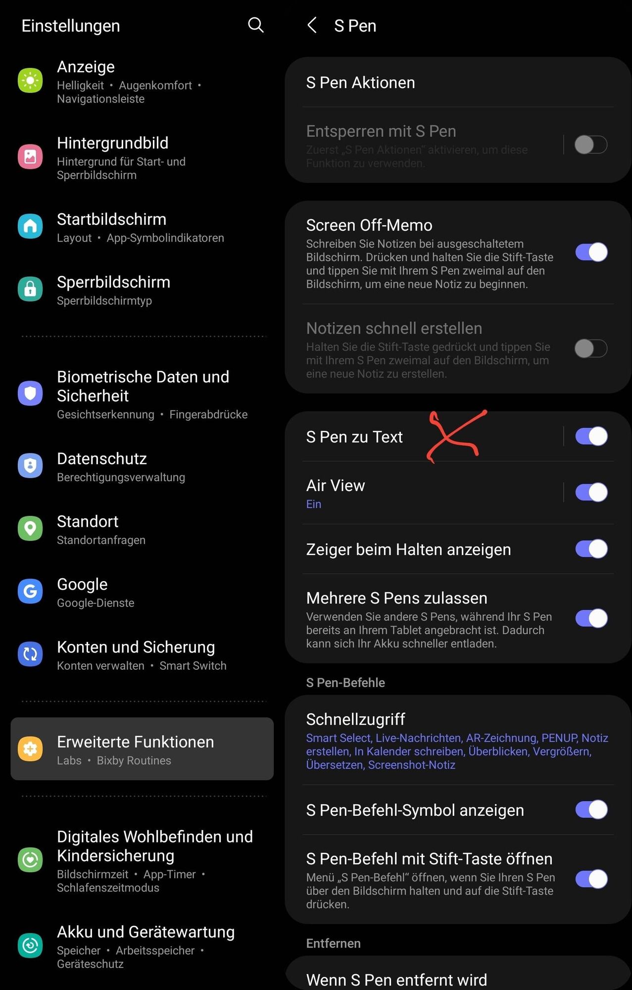

Das ist die S-Pen Tastatur. Das heisst, du schreibst mit dem Stift ein Text und kannst mir diesen Feldern dein Text bearbeiten. So ist es bei mir, wenn ich den Stift benutze. Wenn du die normale Tastatur haben möchtest, musst du mit den Finger anklicken.

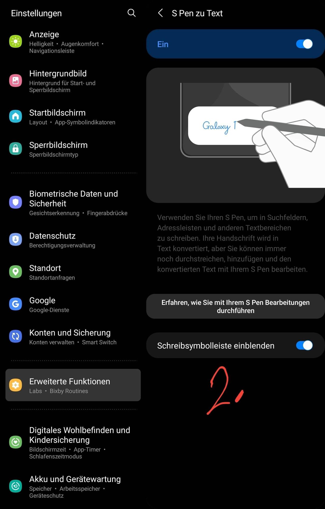

Wenn S Pen zu Text Aktiviert ist erscheint nach Drücken des Tastatur Icons eine kleine Tastatur .
Wenn Du allerdings den Finger Benutzt statt des S Pen Erscheint die Große Tastatur nur zur Info

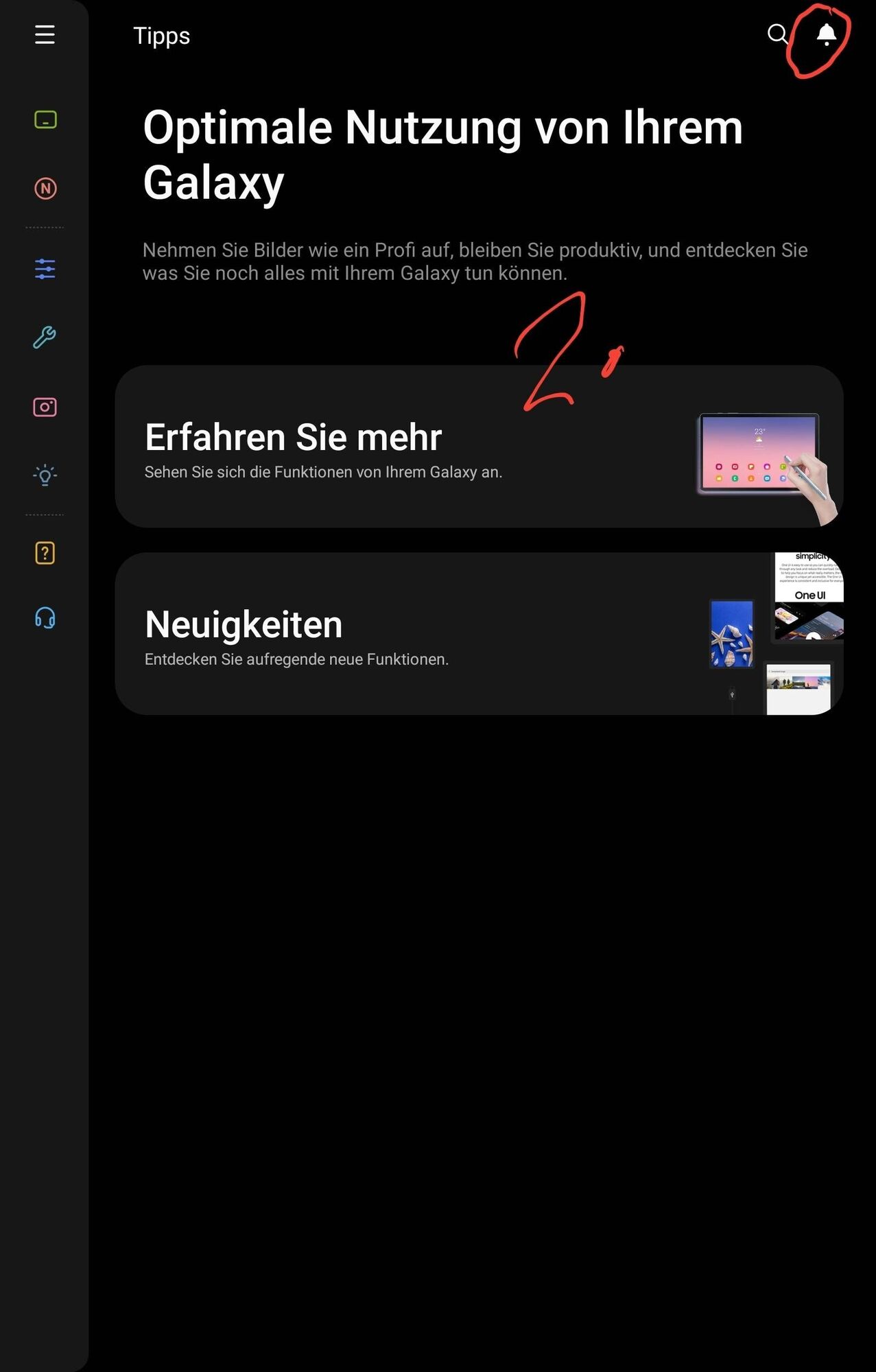

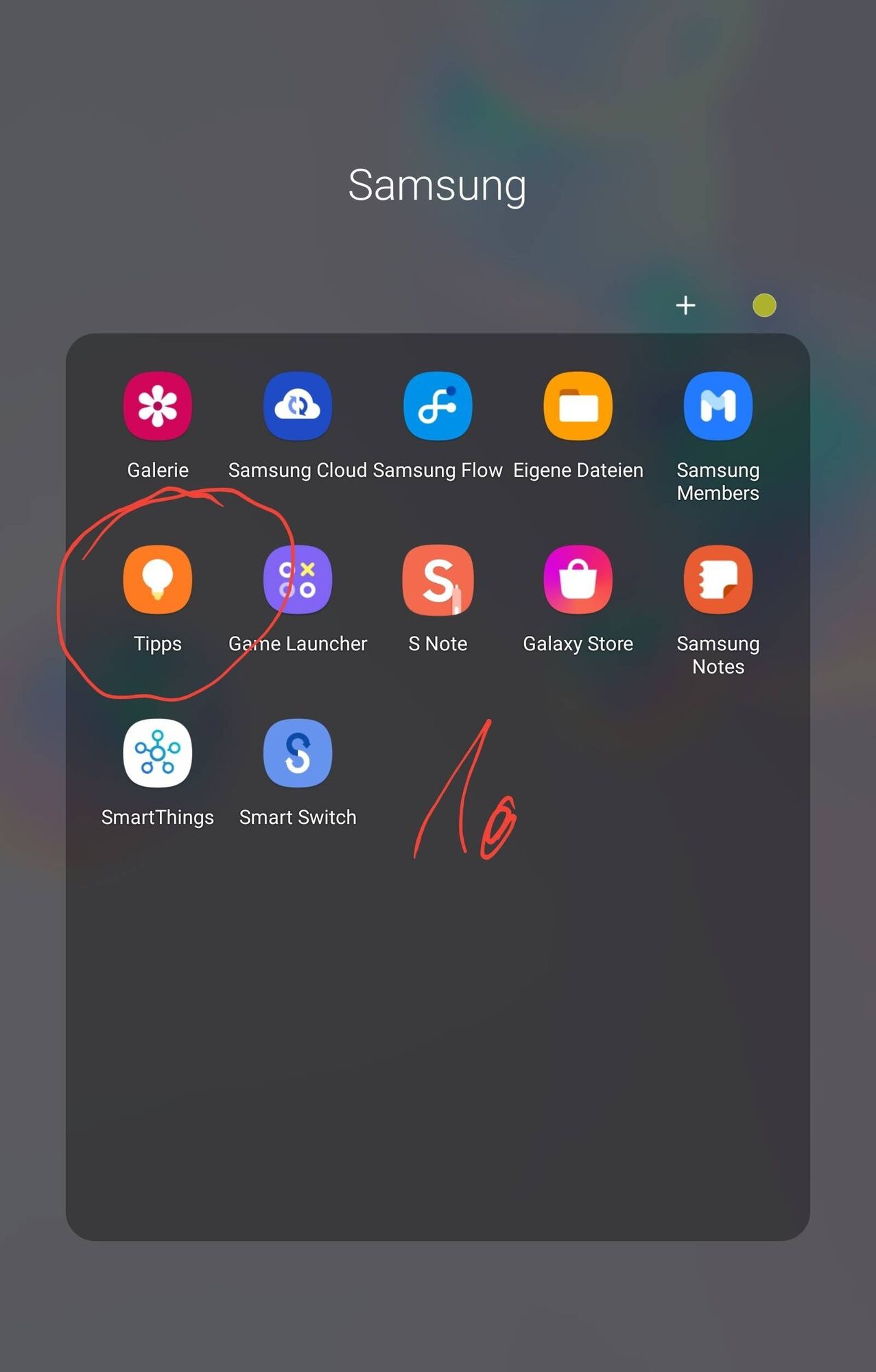

Hallo kann man das einstellen dass die Tastatur sofort erscheint und man nicht erst abtippen muss damit sie vollständig erscheint? Ich finde das sehr nervig. Ich muss nicht unbedingt selber schreiben. Lg Gelöst! L: Gehe...
