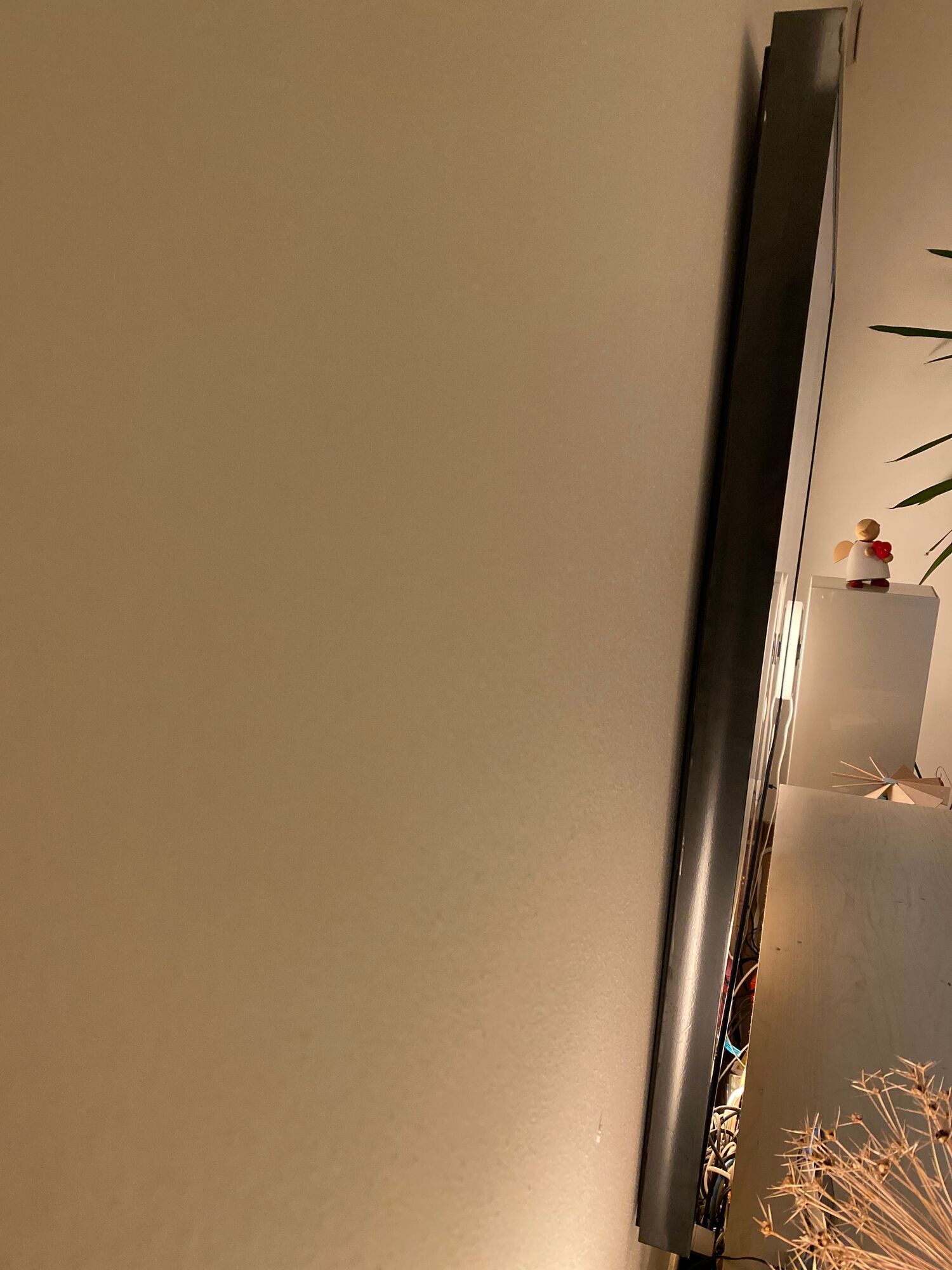

Hallo. Ich bin grad dabei den Tje Frame mittels der beiliegenden Halterung zu montieren.
ich bekomme es aber nicht hin, dass er ganz plan an der wand anliegt.
Die Aufhängung an der Wand, müsste die magnetisch sich an den TV anziehen?
irgendwie wackelt der noch vor sich hin. Ich kann ja aber auch nicht in der Mitte vom Display drücken.
wie ging das bei euch?
ist ein Neubau. Also auch ganz plane wand.

L: @Bart19771- als erstes wäre es hilfreich wenn du verraten würdest, welche Wandhalterung (Typenbezeichnung) du genau verbaut hast. Weiterhin sieht es auf den Bilder so aus, als wenn du den von L: @Lucki1313 erwähnten Pads aus EPDM nicht verwendet hast. Btw: Auch Wände in Neubauten sind mitnichten absolut plan. Kommt immer drauf an, für welchen Kurs der polnische Putzer engagiert wurde ;) Hast du die Wand vor der Montage mal mit einem Richtscheit und einer Wasserwaage gecheckt?
P.S. Meinst du mit den schwarzen Distanzstücken dir Plättchen aus Kunststoff, die mit dem Papieraufkleber an den Punkten der Halterung befestigt sind, an denen die Schrauben zur TV-Rückwand durchgeführt werden?
Ja ich meine die schwarzen mit dem Aufkleber drauf.
meine Wandhalterung ist die mitgelieferte
no Gap halterung the frame. Da steht keine weitere Bezeichnung drauf.
also die wand mit richtscheit vermessen habe ich nicht. aber ich denke das passt.
diese pads habe ich glaube gar nicht verwendet. Weil er ja ganz an die wand ran soll. Der tv hat ja so eine Mulde, wo das wandmontageteil eigentlich einrasten sollte. So meine Vorstellung. Am TV sind da ja so Magnete, wo die halterung beim reindrückwn festschnappen sollt.
L: @Bart19771- verwende die EPDM-Pads wie in der Anleitung beschrieben und der Fernseher wird plan und falch an der Wand anliegen. Die Pads drücken ihn mit der Oberkante an die Wand.

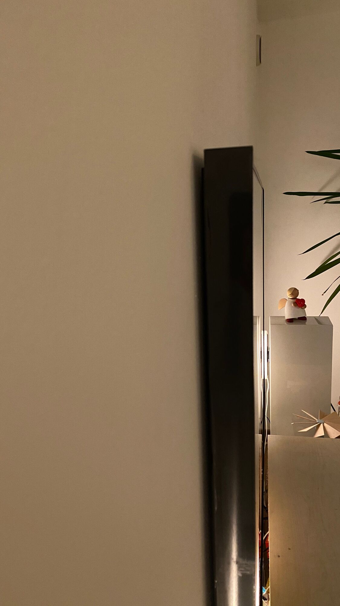

Also ich hab sie beiden Pads unten dran gemacht. Das verleiht tatsächlich Stabilität, aber ganz an die wand bekomme ich ihn nicht. Auf einigen Bildern im Netz sieht das aber so aus. Gibts User den Frame so montiert haben?
Haben denn die Magnete voll angezogen?
Hast Du auch kein Kabel eingeklemmt?
Es sieht aber auf dem bild auch so aus,
als ob die Wand nicht plan ist. Beule nach außen. Teste doch mal mit einer Schnur oder über/unter dem Tv.
Ggf kannst Du mit einer Taschlampe sehen, an welchen Stellen er anliegt und wo nicht.
Ich habe bei meinem q90 noch andere normale Schrauben verendet, die von den Magneten angezogen werden und die Köpfe auf 2mm flach abgeschliffen.
Die Magneten haben halt gar nicht
angezogen. Das wundert mich halt auch. Normalerweise müsste die wandhalterung am fernseher einschnappen.
ich weiss aber nicht woran es liegt. Man kann ja bei der Montage nicht viel
falsch machen.
Grad mal mit dem
struck getestet. Absolut plan. Bin ratlos.

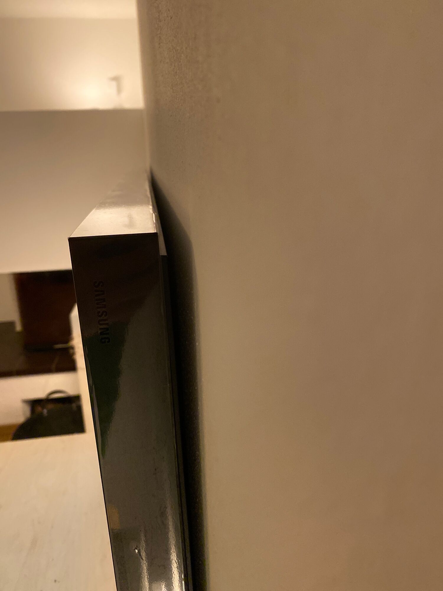

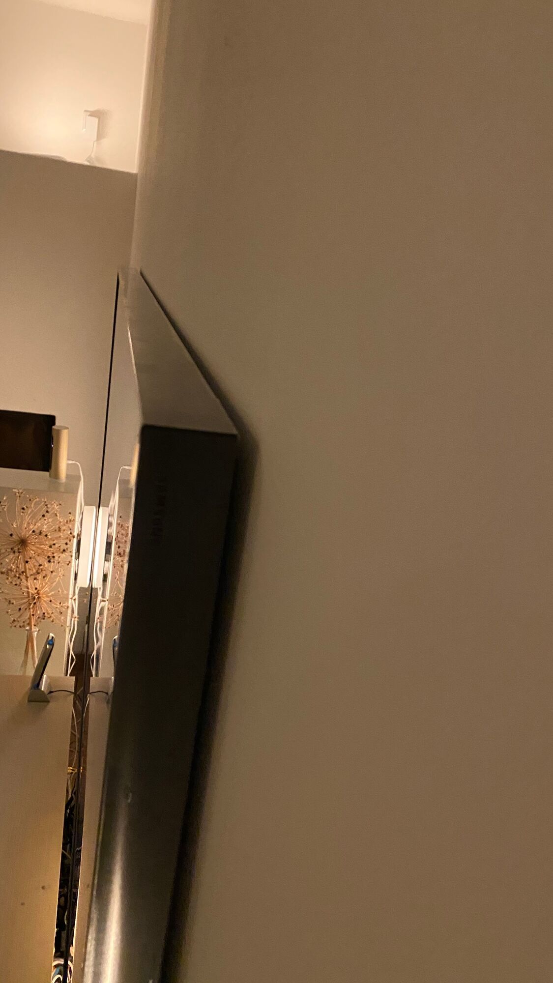

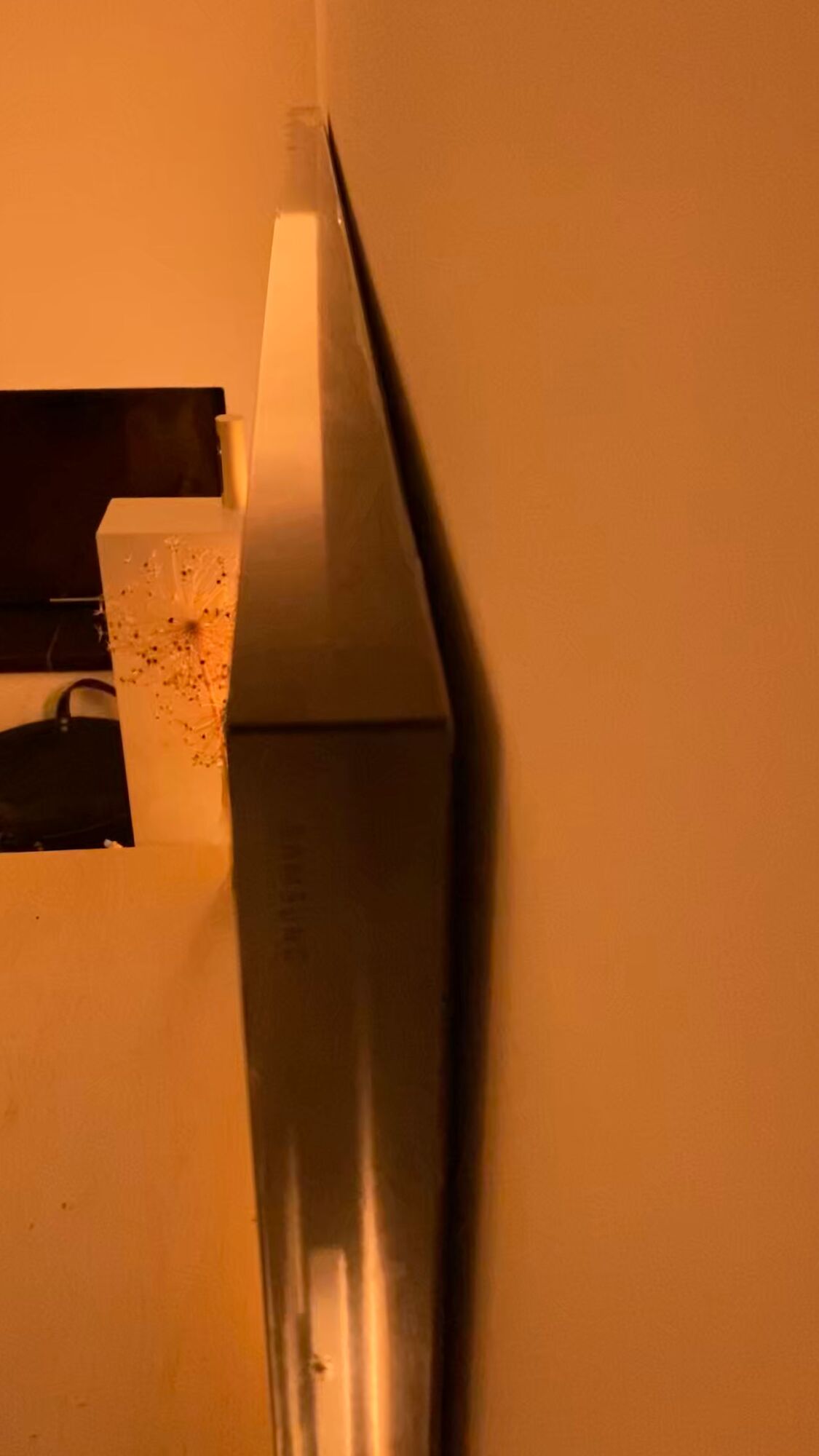

ich habe nach Reklamation einen neun 2019 65'' Frame gekauft und dieses liegt nicht plan an der Wand an. Der vorherige (identisch!) ging problemlos plan an die Wand.
ich habe den Eindruck, dass die Halterung am TV bei den letzten mm schwergängig ist, somit nicht vollständig einklapt und auch die Magnete nicht zugreifen an der Halterung an der Wand.
Ein wenig Öl hat nicht geholfen. Gibt's da noch Kniffe mit dem die Halterung bearbeitet werden kann? Schrauben lösen?
Gruß
BERND
Ich hab's noch einmal versucht und geprüft: Ich finde die Rückseite auffällig gewölbt!
Auf den bilder liegt eins der Rahmenelemente drau und die Lücke ist ~8mm! Auch gibt die Rückwand leicht nach bzw. lässt sich deutlich runter drücken.
