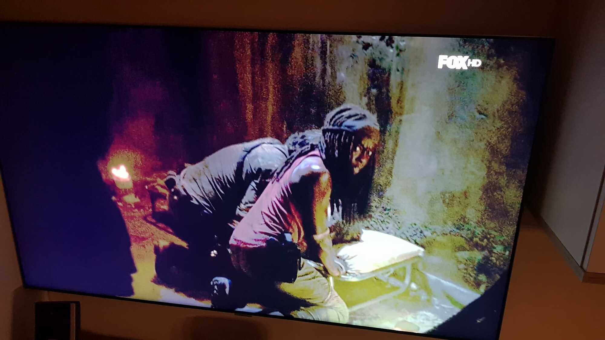

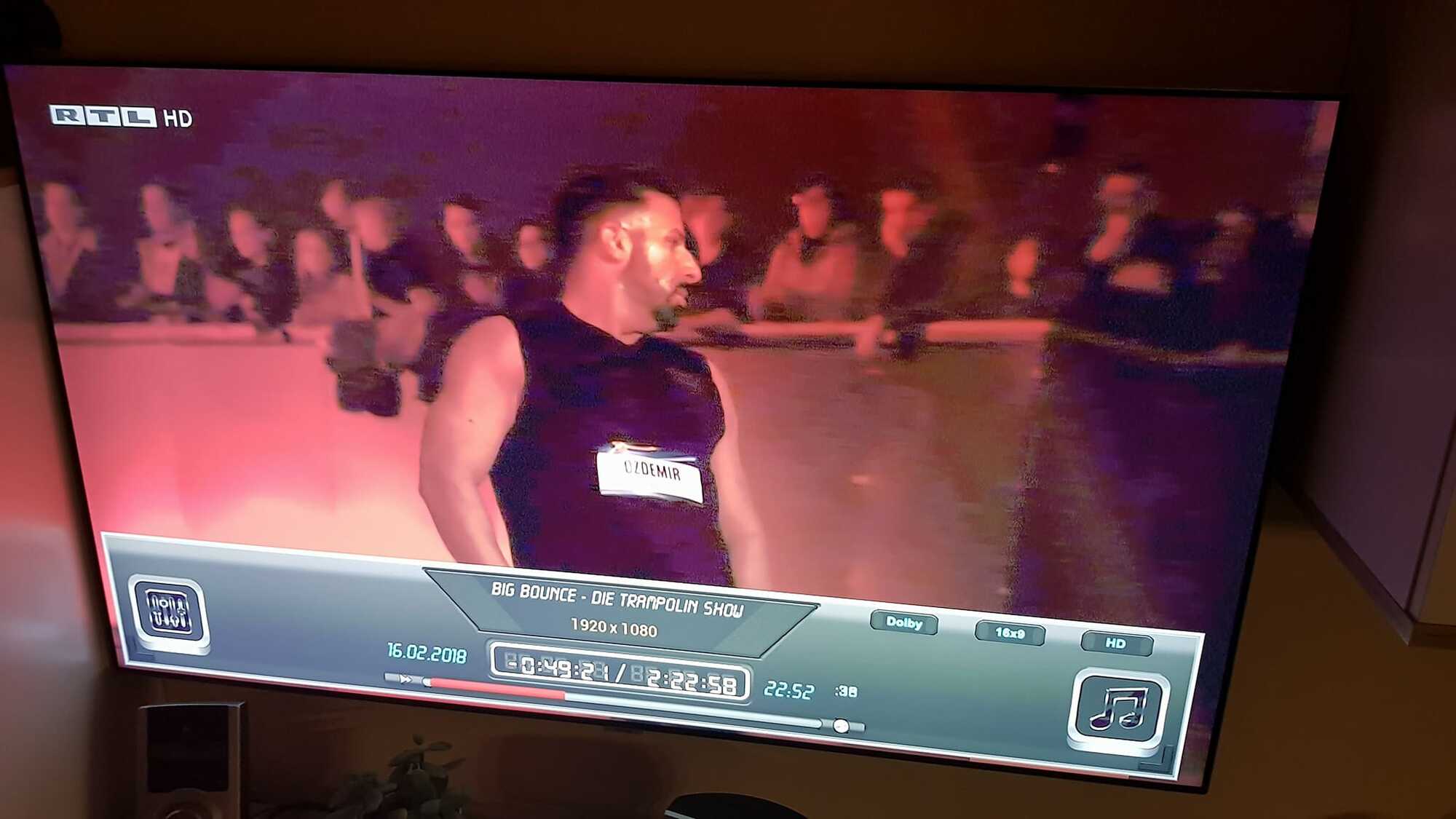

Seitdem wir die neue Box haben, ist das Bild so was von schlecht geworden, ich weiß nicht mehr was ich einstellen soll. Schwarz ist nicht mehr schwarz, sondern pixelig. Dunkle Farben an sich, hoffe man kann es auf den Fotos erkennen.

P.s. Bild kommt von SAT-Anlage, weder auf dem Linux Receiver, noch über Sky, noch über youtube ändert sich das Bild *1f61e.png*

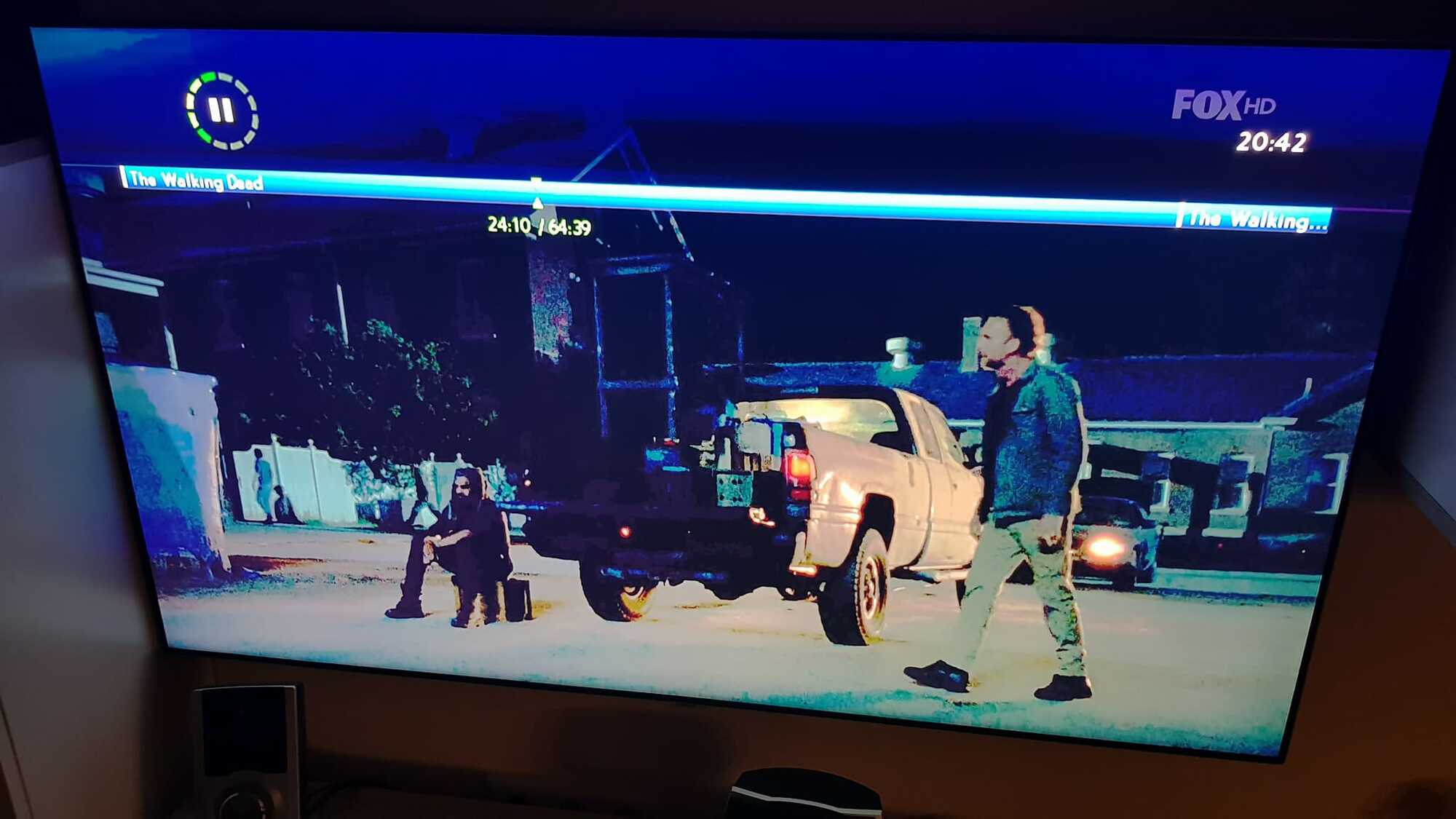

Aber jetzt mal ehrlich, kennt ihr selbst denn die Probleme die angeblich schon bekannt sein sollen? Schaut euch mal das Bild an! Bei The Walking Dead sieht man überhaupt nichts mehr, und der Herr will mich vertrösten, das schon irgendwann mal ein Update raus kommen wird?

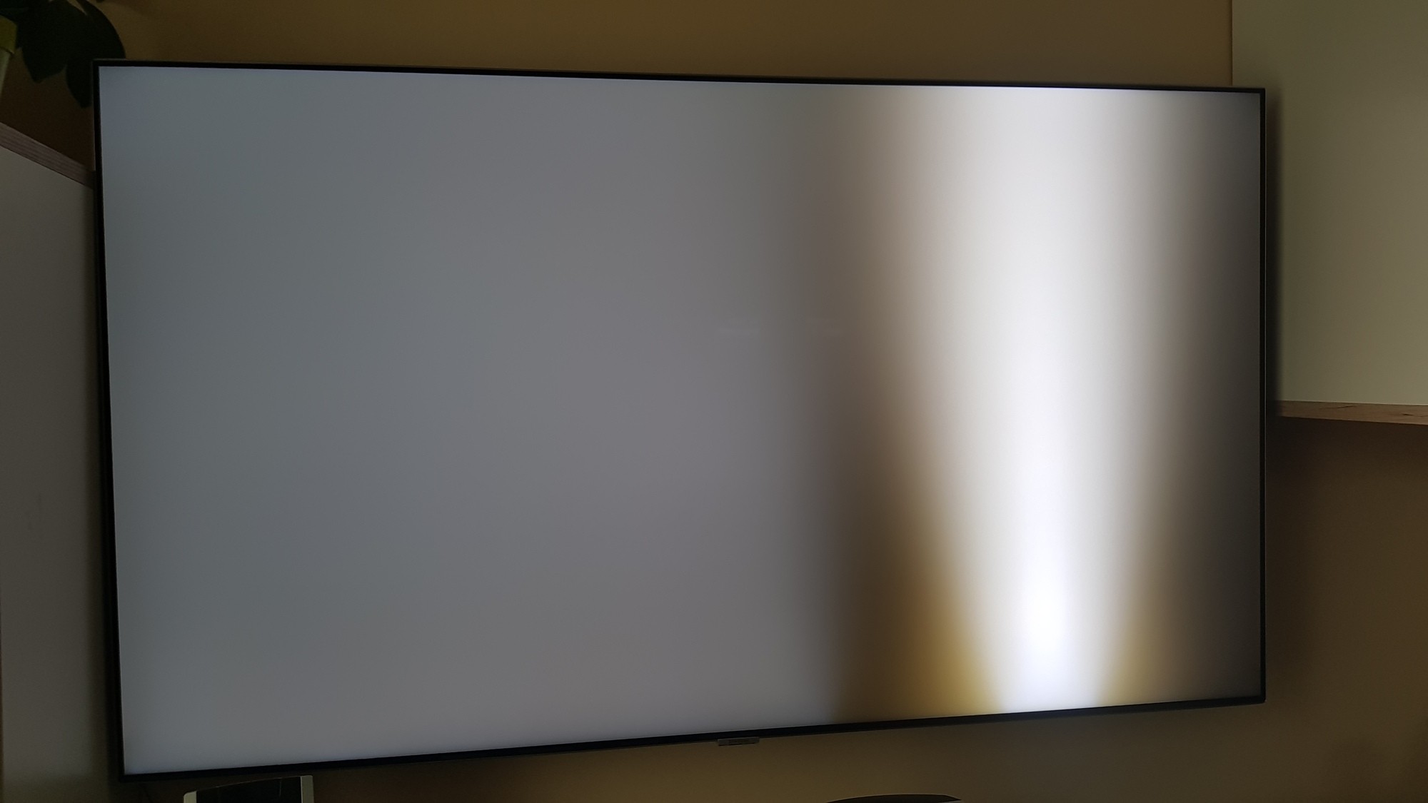

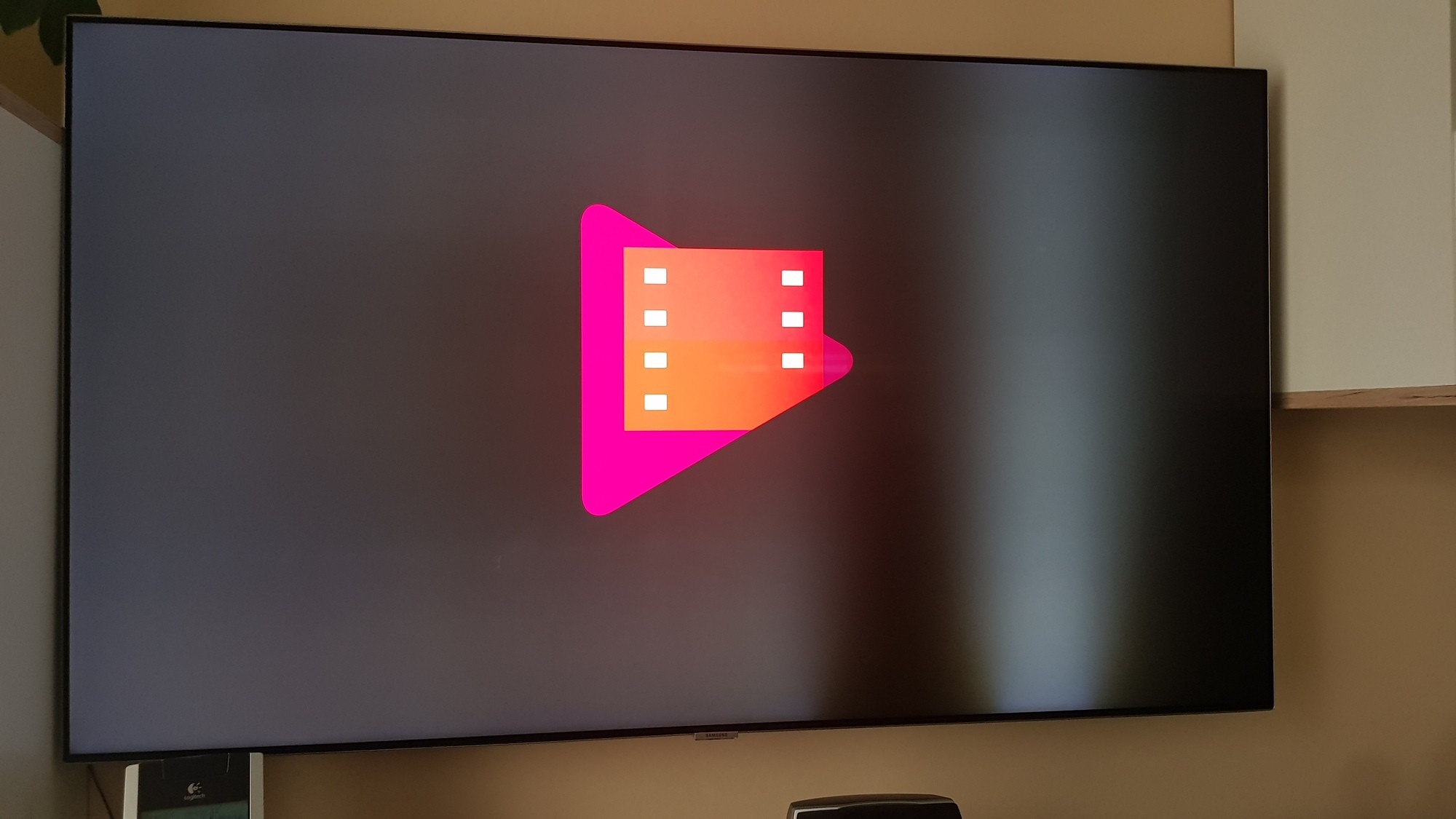

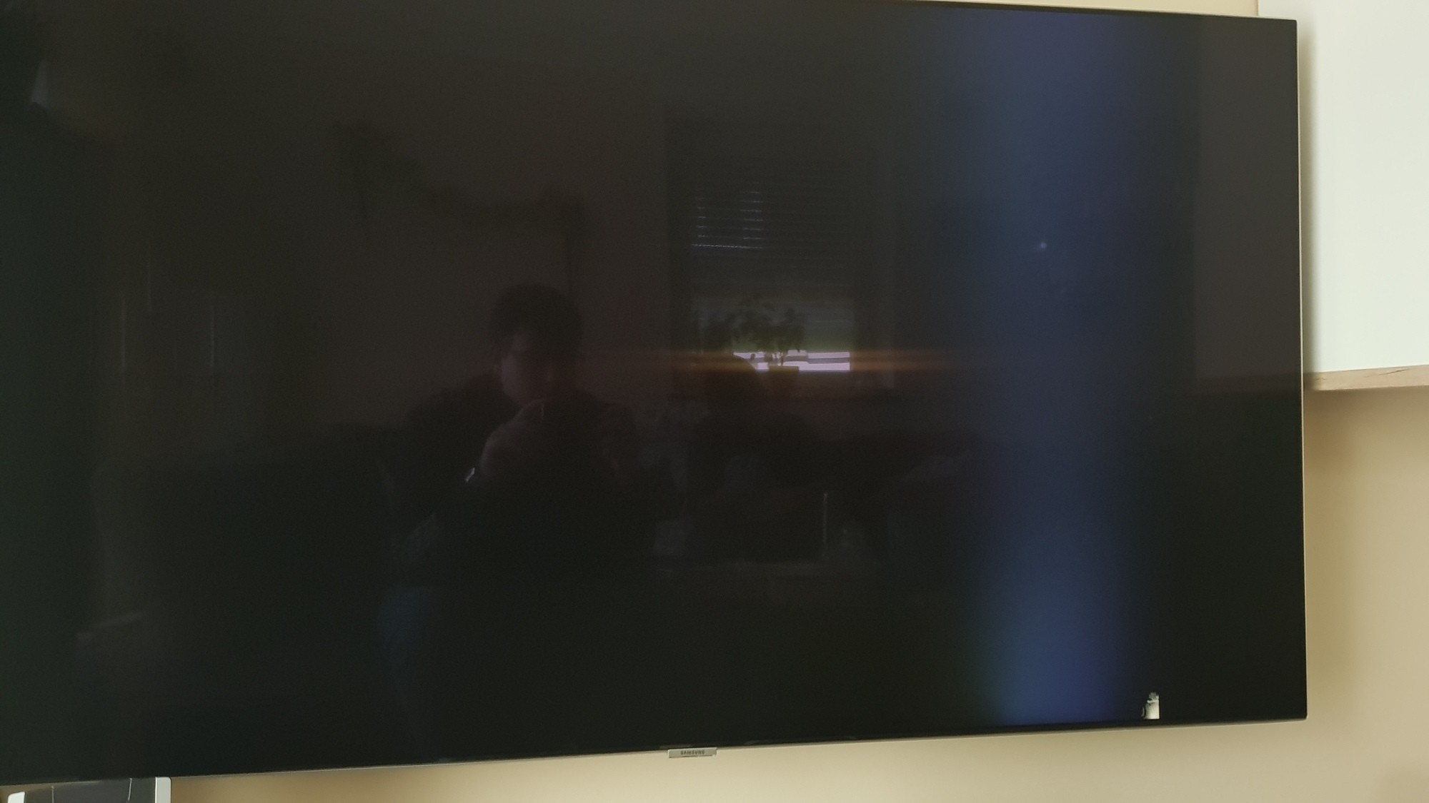

Reset habe ich alles schon durch! War vorhin mit der Anschluss Box beim Mediamarkt, haben mir eine andere von einem Q8C mitgegeben. Diese zu Hause angeschlossen, das übliche Color Banding und zusätzlich noch helle weiße Strahlen im Bild. Siehe Bild. Dann nochmal hin gefahren, diesmal mit dem Licht kabel, beides bei einem Fernseher von denen probiert, war alles in Ordnung!

Das sieht mir sehr danach aus, dass Dein Panel einen weg hat. Hattest Du schon probiert, den internen Sat Tuner mal zu testen? Wenn das genau das gleiche schlechte Bild rauskommt, dann wird höchstwahrscheinlich irgendwas an der Hardware kaputt sein.
Das ist schon eine traurige Vorstellung vom Techniker gewesen, bei dem offentsichtlichen Problem.
