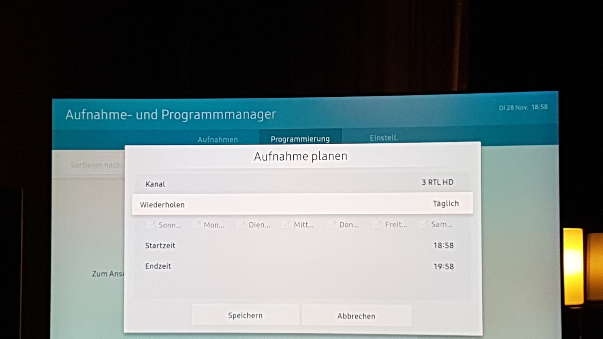

ich denke, ich habe eine Lösung für dich parat! *:winking-face: Wenn du eine Aufnahme über EPG einstellst, kannst du diese anschließend mit der Eingabetaste auswählen und auf die Option "Progr. Manager" gehen. Dort findest du rechts oben den Punkt "Aufnahme planen". Unter dem weiterführenden Menüpunkt "Wiederholen" hast du die Möglichkeit der täglichen Wiederholung. Natürlich kannst du manuell auch die gewünschten Wochentage einstellen.

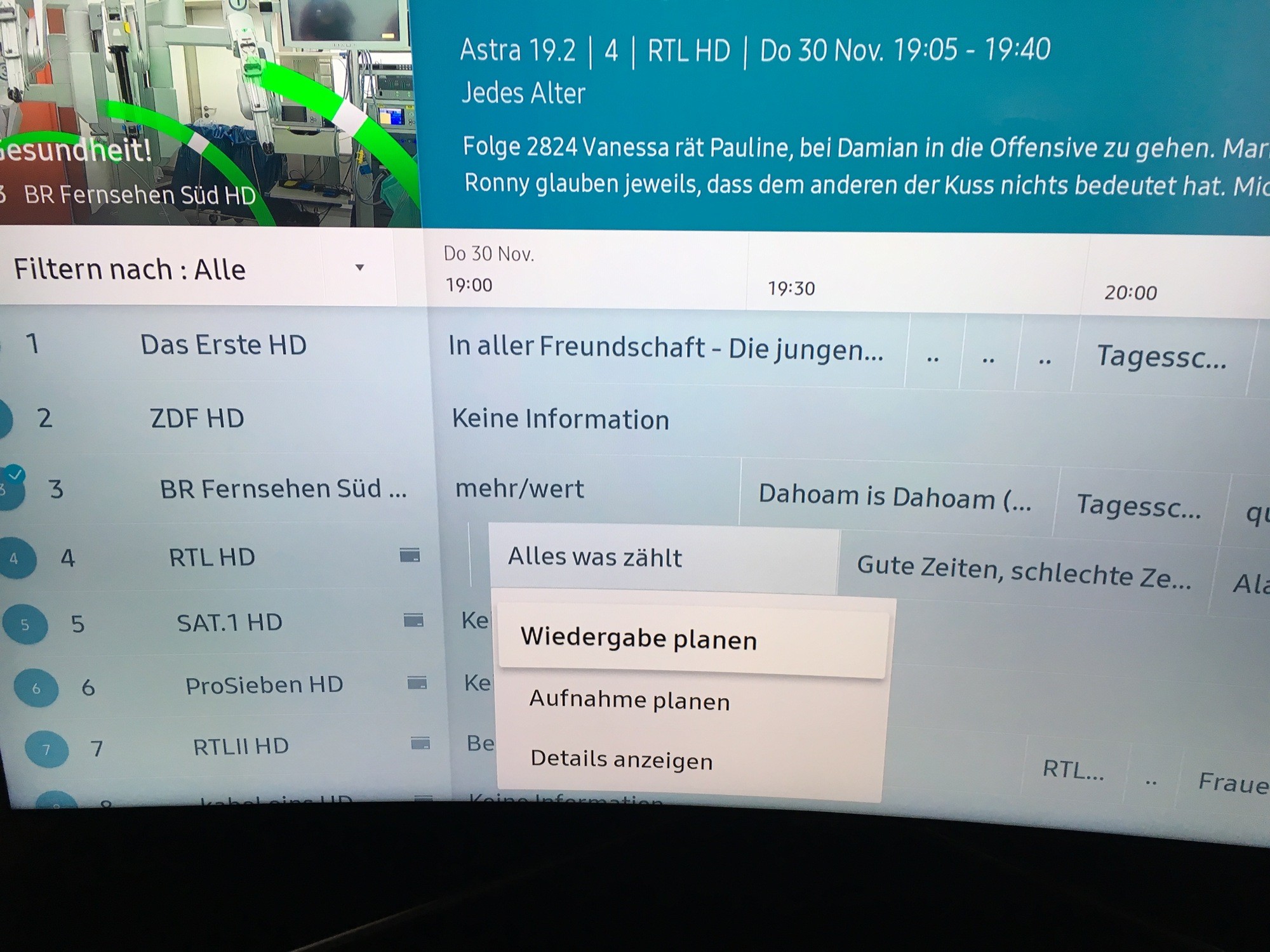

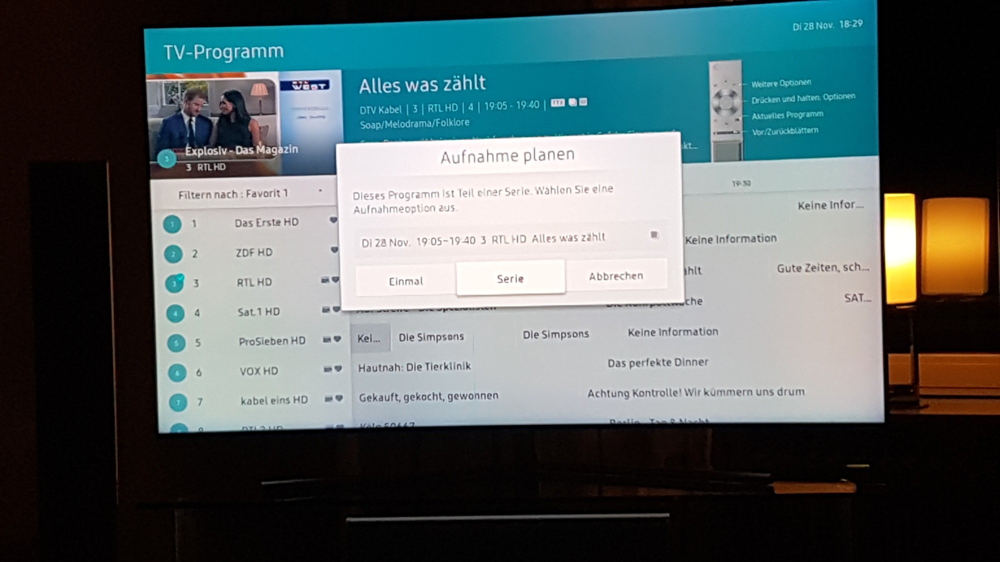

Da mußt den Programmguide aufrufen, mit dem Cursor auf die Sendung, die Runde Taste im Mittelkreuz drücken, Aufnahme planen und dann auf Serie.

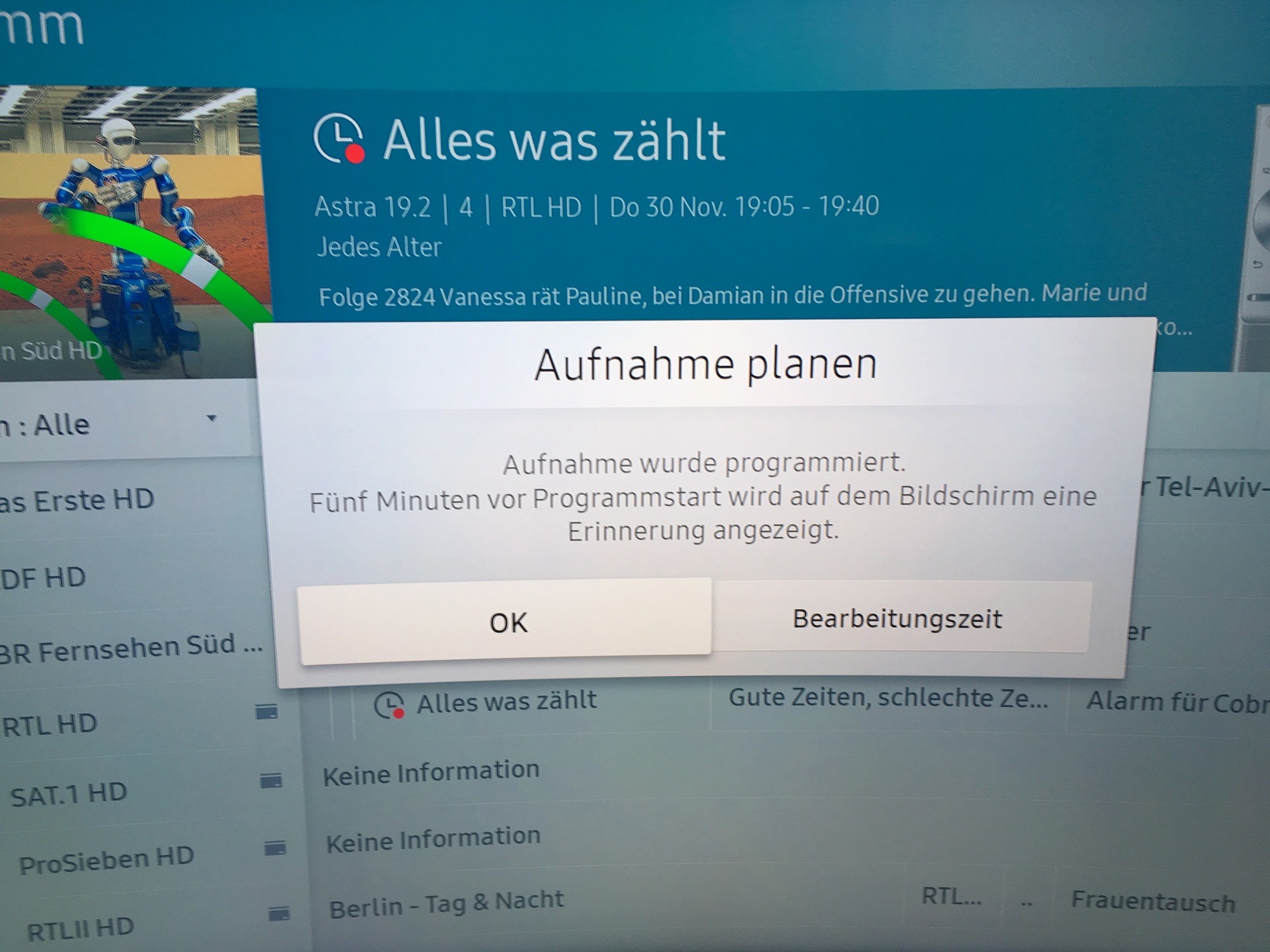

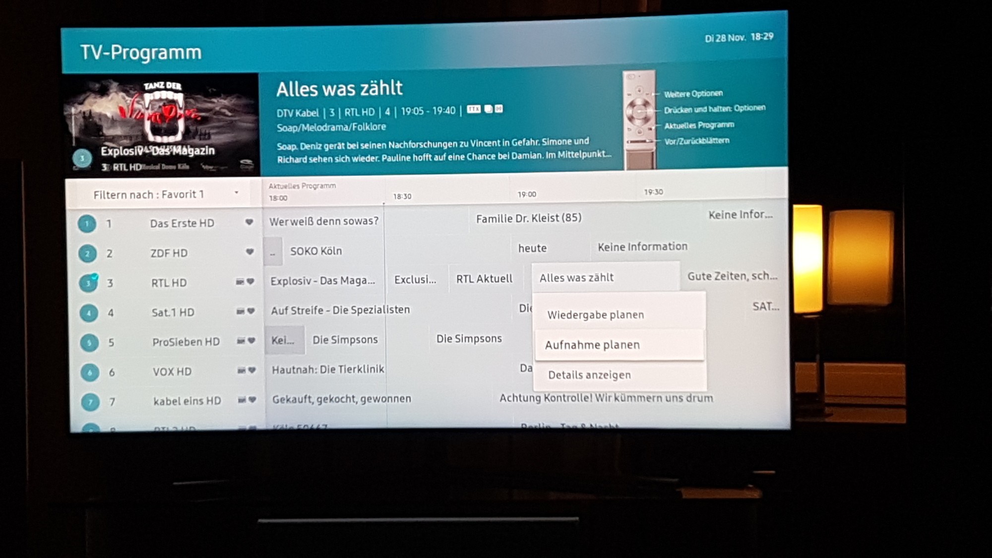

Vielen Dank für deine Hilfe.Wenn ich auf die Runde Taste im Mittelkreuz drücke, zeigt es mir nur „Wiedergabe planen, Aufnahme planen und Details anzeigen“ an. Wenn ich auf „Aufnahme planen“ klicke kann ich nur noch mit „OK“ bestätigen oder die „Bearbeitungszeit“ anpassen - also nur die Vor- und Nachlaufzeit der Aufnahme anpassen.Ich hab das jetzt schon mit diversesten Serien auf unterschiedlichen Programmen getestet. Ich komme da jetzt nicht weiter. Gruß Lothar
Das funktioniert auch nur, wenn es sich tatsächlich um eine Serie handelt.

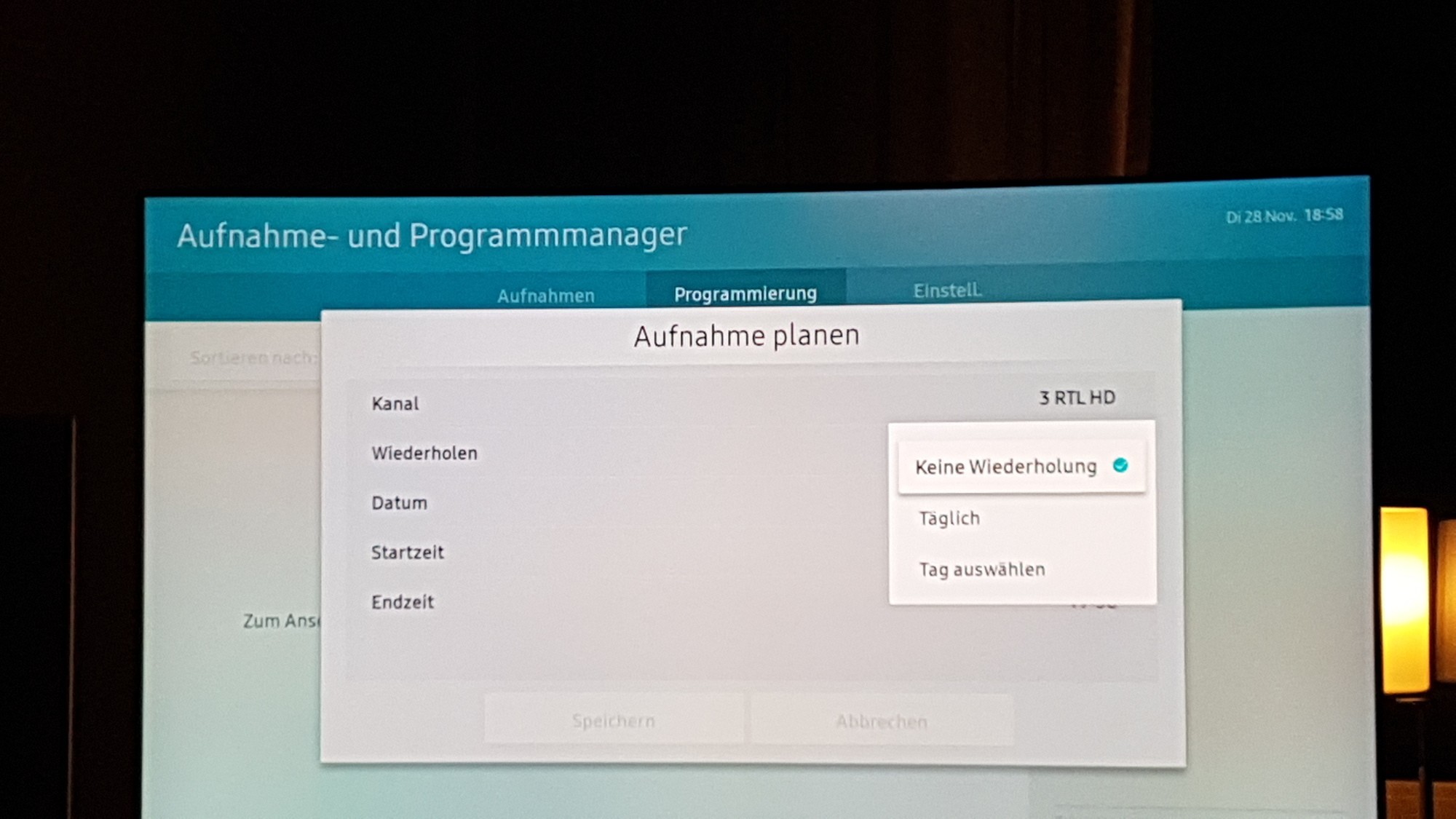

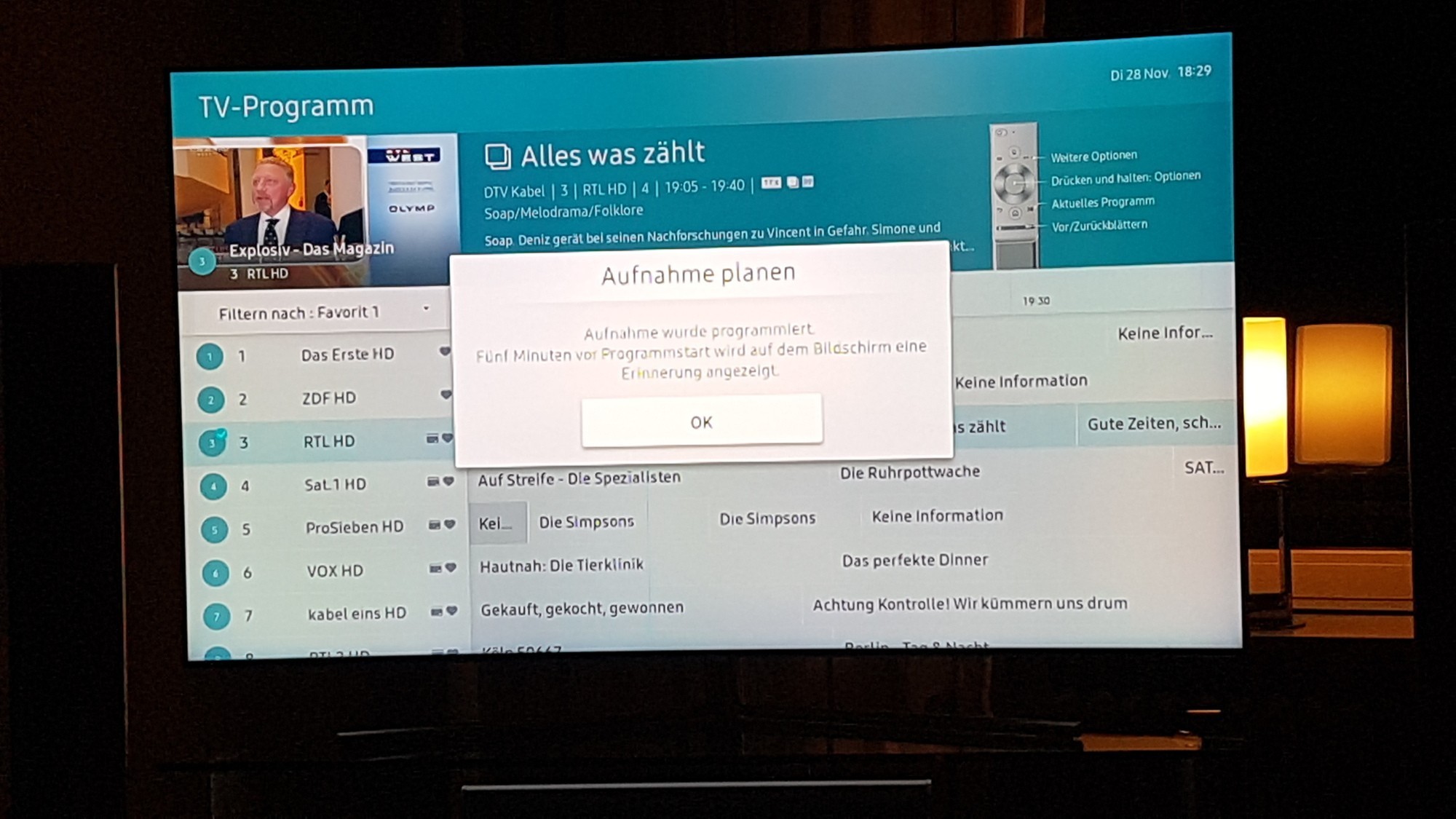

Ich hoffe, dass die Bilder helfen.

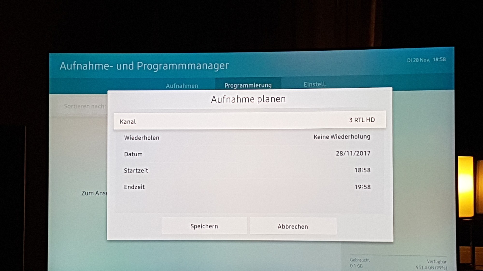

Hallo Theo,
wenn ich manuell eine Sendung eingebe, kann ich auch die Optionen für "Wiederholen" wählen. Das ist aber nicht das, was ich möchte. Ich möchte eine Serie direkt aus dem EPG als Serie aufnehmen und da fehlt mir die Funktion "Serie".
Den Weg habe ich dir mit den ersten Fotos beschrieben. Gerade nochmal bei Bones probiert.
Sobald ich Aufnahme planen drücke, öffnet sich das Einmal oder Serie Fenster.
Wenn die aktuelle Folge bereits läuft, geht die Serienplanung wohl nicht.
Hallo Theo,

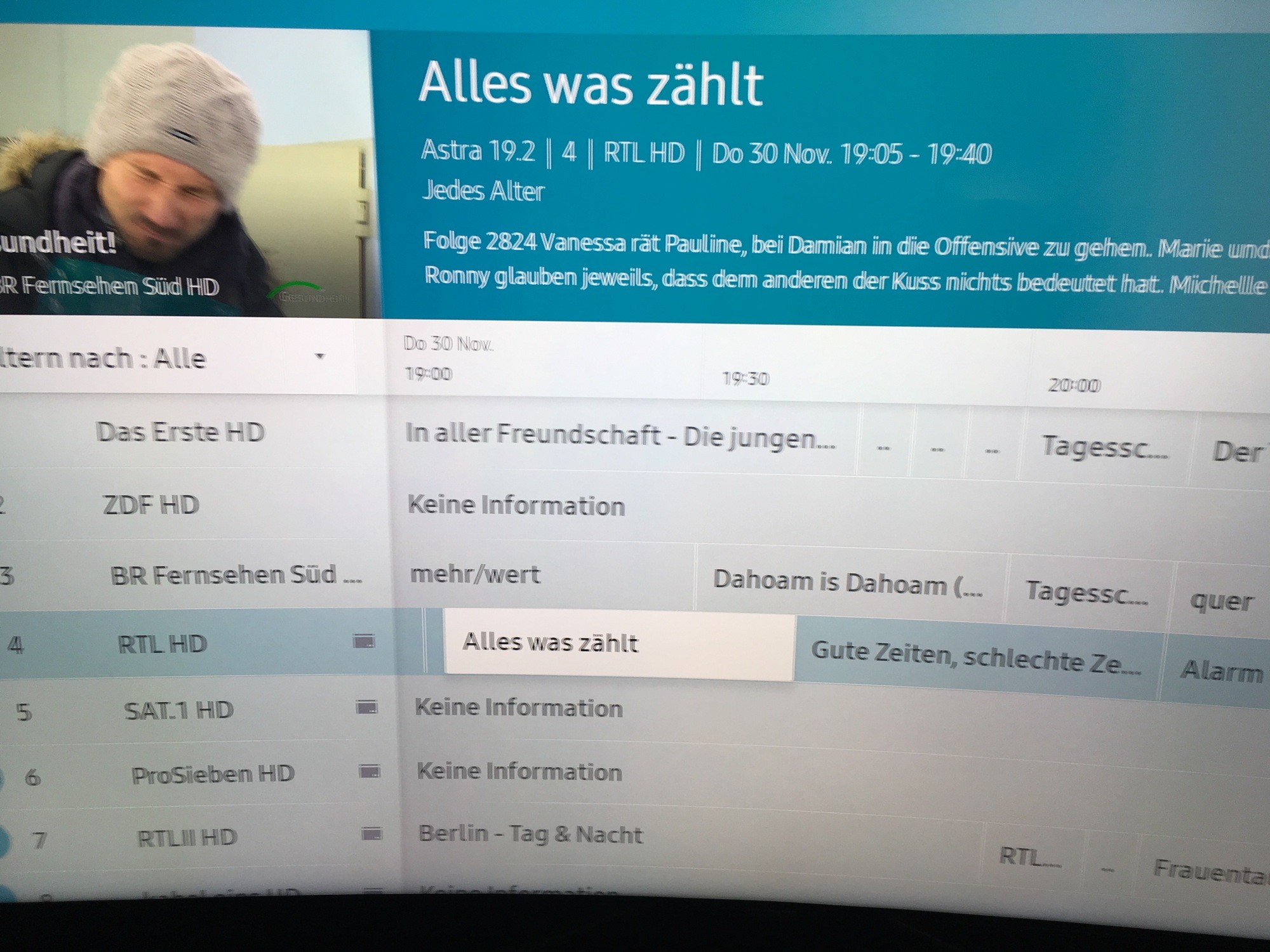

genau das ist ja mein Problem. Wie auf meinen Fotos zu sehen ist, erscheint bei mir eben nicht das Fenster mit der Auswahl „Einmal“ und „Serie“. Wenn ich es z. B. Auch bei der Serie „Alles was zählt“ oder „Bones“ ausprobieren wähle ich die Serie im EPG mit dem runden „OK-Button“ aus. Danach klicke ich auf „Aufnahme planen“ und das wars dann. Die Aufnahme ist programmiert aber nur für einmal, weil der Button „Serie“ nicht kommt.
Ich kapier es nicht. Softwareupdates liegen keine vor, falls es an der installierten Software liegt.
Hab die Sendungen von morgen ausgewählt, also daran kann es auch nicht liegen.
Hab gerade mit dem Verkäufer von meinem Fernseher gesprochen. Er meinte, dass Serienaufnahmen bei HD-Sendern der Privaten nicht funktioniert. Aber das ist doch Quatsch. Du hast doch auf den Screenshots auch RTL HD.
Seltsam.
Gut, du empfängst über Sat, ich über Kabel.
Vielleicht hängt es damit und dem EPG zusammen.
